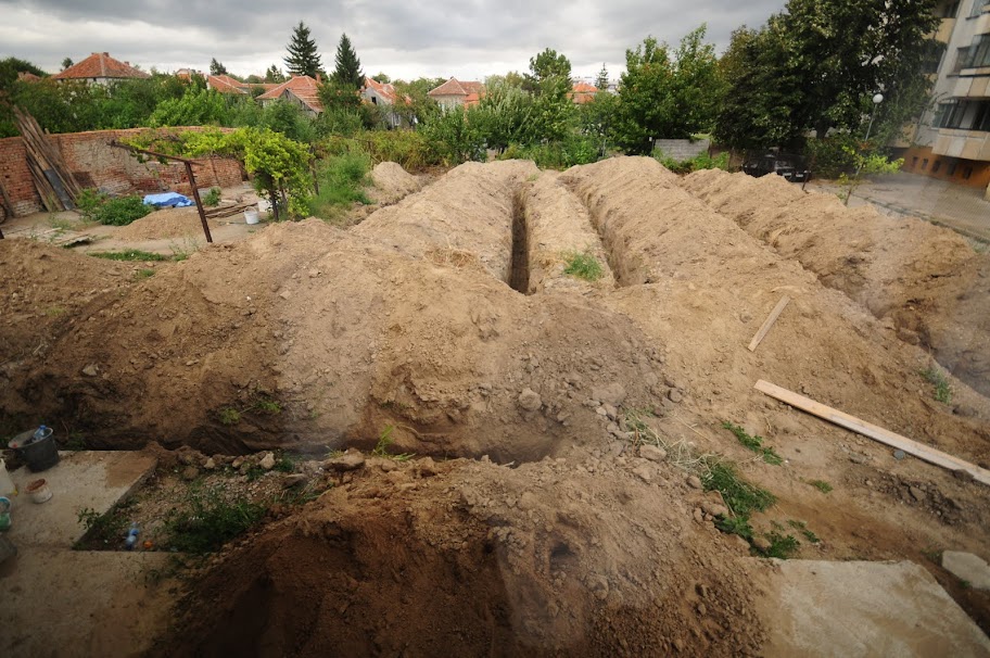

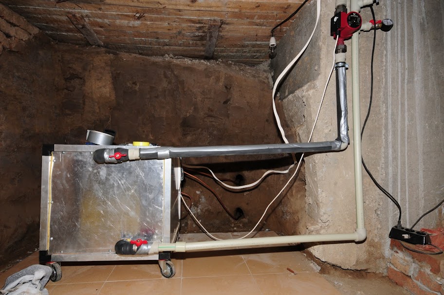

Няколко пъти вече ме питат за термопомпата ми, и понеже и аз не помня къде съм отговорил, реших да пусна тема с кратко описание на инсталацията, която ме грее....
Машината е изработена и монтирана от Геосолар В-63. Оживиха я на 07.10.2010 (помня датата не защото съм особено паметлив, а беше първия рожден ден на малкия ми син).
Автоматиката и е едно термо реле, на което може да се програмират температурата, при която да изключи машината и с колко градуса като падне - да включи.
В най-студените дни я държа на 50/45. Това е период от три-четири седмици.
При температури около и над нулата се е случвало да я карам и на 30 градуса.

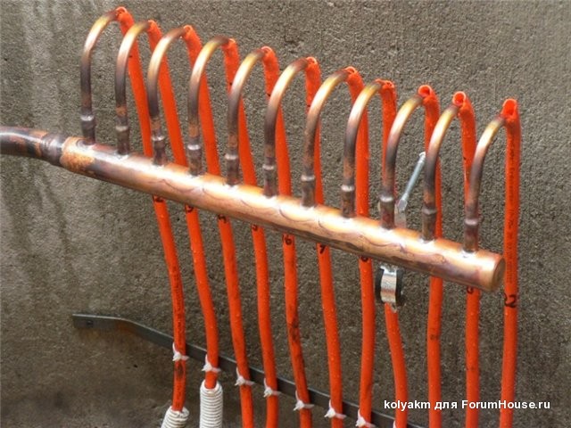

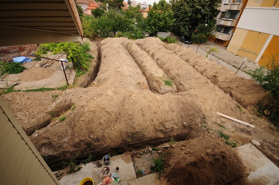

От машината излизат три кръга вързани в паралел. През тръбички около Ф1мм фреона влиза в тръба около Ф6мм с дължина 25 метра а след това има тръба Ф9 още 25 метра и обратно в машината.
Двата кръга са на дълбочина около 2.5 - 2.8 метра, а третия е на около 3.5 метра. Казвам "около" защото не съм ги мерил.
Първия изкоп (за двата кръга) багериста го прави с едно малко багерче - попита ме колко надолу - викам му колкото може...
Втория път дойде с истински багер, и на въпроса "колко" викам му "малко повече от предния път...
Изкопал съм канала значително по-дълбок и малко по-широк от това, което изпълнителя каза като "минимално", но при мен място имаше много.
Почвата в двора ми на много места биха и казвали "фин пясък", но тук в Козлодуй на льоса му викат "почва" :)
Идеална е за закопаване на тръби :)
Компресора в машината е Copeland scroll с електрическа мощност 3,7 КВт.
Играх си да си смятам загубите на къщата при -12 градуса и получих стойност малко под 15 КВт.
Машината има вид, като да е правена в час по трудово, но не ми е правила никакви въртели до сега. Единствената модификация, която направих беше, че купих и монтирах модул за плавно стартиране на компресора...
Е така изглеждаше двора, когато пролагах тръбите:

Един вид топлообмена става през 75м тръба ф9мм ?
Това ми се вижда страшно малко като площ...

Три кръга по 50 метра са 150, а не 75 :)
radius - майстор
torbalan написа:
- аз така го разбрах, че общо е 25м на кръг.
И 150м да са, това е само 4 кв.м. площ.
