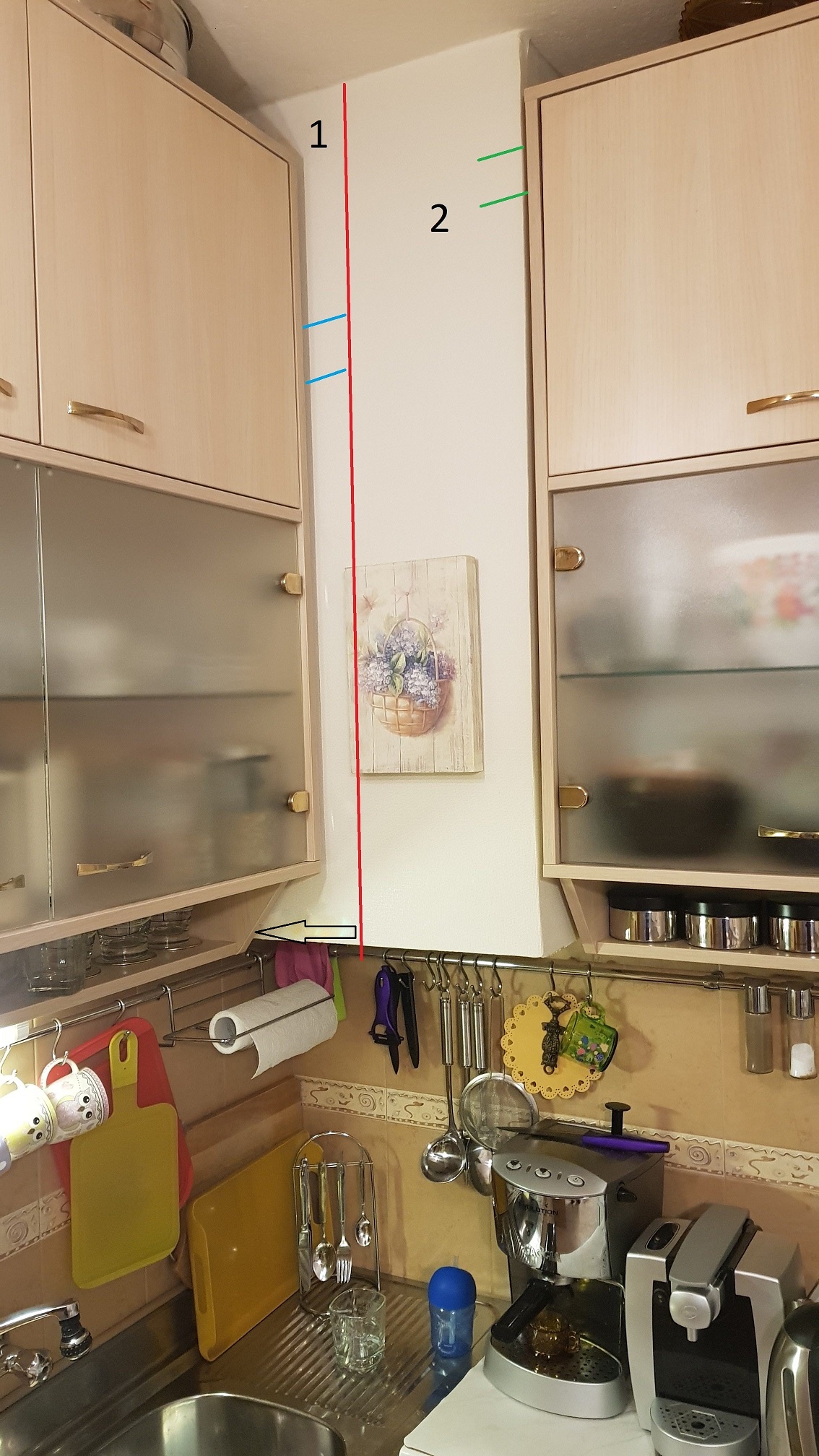

Имам проблем с вентилацията на тоалетна и абсорбатора в кухнята.
Блока е 4 етажа. Всички апартаменти над мен са с един отдушник за всички тоалетни.
И отделни комини за всеки етаж.На снимката съм отбелязал с 1 отдушника на тоалетните.
С 2 съм отбелязал моя комин,където съм вързал абсорбатора.
На всеки горен етаж се появява нов комин.
Какъв е проблема-надвечер към 6-7 часа се появява смрад.Дали от готвене,или се засмуква от покрива миризма от канала не е ясно,но ужасно смърди.
И в тоалетната и в кухнята.
Между тръбата на отдушника за тоалетна и моя комин явно има пробив.Като пусна вентилатора и абсорбатора духа долу на черната стрелка.
Тръбата на абсорбатора съм отбелязал със зелено,а отдушника на тоалетната със синьо.
Мисля от отворите надолу да ги запълня с нещо.
Дали с някаква пяна,или нещо друго-търся акъл.

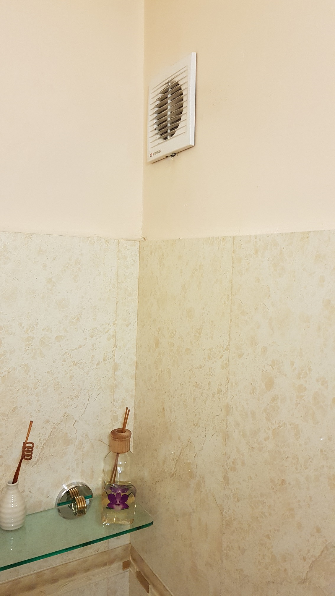

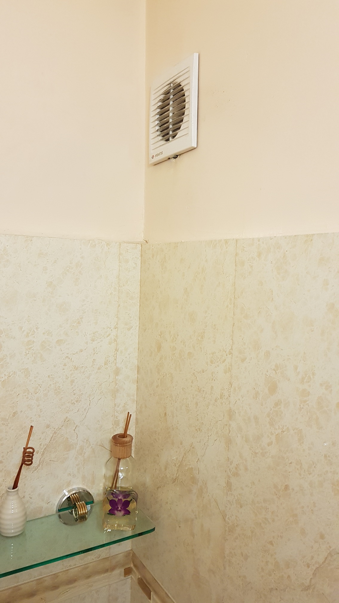

В тоалетната ще сменя вентилатора с нов с клапа.
