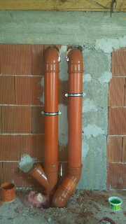

Здравейте! Имам монтиран вентилатор в банята, който е свързан с въздуховод в подпокривното на къщата и от там въздуховода излиза навън под стрехата. Вентилатора е с клапа и е монтиран на тавана директно на въздуховода. Банята се отоплява. Подпокривното не се отоплява и температурата е почти външната. Как най - лесно мога да избегна конденза който се образува по тръбите? Ако изолирам с вата и ги обвия със стреч фолио ще спре ли конденза?

С дренаж да го отведеш на подходящо място...
VLADO66 - майстор
Направи му куфарче от фибран, докато не дойде време да използваш и довършваш подпокривното пространство.
boqnkov - специалист
Няма как с дренаж. Кондезнза се стича във вентилатора. Трябва да го елиминирам. С вата 10см около тръбата няма ли да стане?
gnt69 - майстор
boqnkov написа:
Варианта е да пускаш от време на време вентилатора. Друг вариант ако ти се кърти е да монтираш ТАКОВА
torbalan - Дървен философ
С вата ще го забавиш малко, после пак ще протече...
Или трябва демпературата във въздуховода да е по-висока от 18 - 20 градуса, или да имаш дренаж. Това са въздуховоди. Не е кой знае какъв проблем да ги модифицираш. Другия вариант е да махнеш вентилатора и да си капе на пода в банята...
Втората тръба за кухненския аспиратор ли е?
radius - майстор
Според мен си струва да опиташ с вата. Сложи 10см, няма да е толкова скъпо.
Ще взема една ролка. Ще стигне и за трите. Имам три такива вентилатора. И трите текат като реки. Съседната тръба е вентилацията на канализацията. Тя не е проблемна.
radius - майстор
Е, пробвай първо на най-проблемния. Моите вентилатори предвидливо са над сифони, остава и да са водоустойчиви :lol: :lol: :lol:
Antonii - майстор
Единствения начин да стане е ако монтирате калорифер във въздуховода чрез който да се постигнете над 20 градуса на въздуха до изхода от въздуховода.
И вата да сложите влагата ще кондензира близо до изхода на тръбата и ще се връща по нея.
И незнам кой ви го е правил този въздуховод, но го е направил като канал което е напълно погрешно изпълнение.
