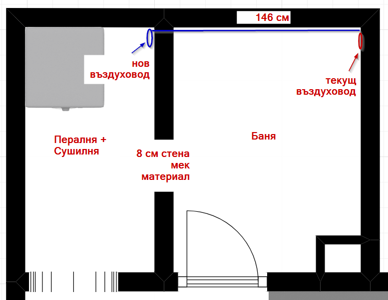

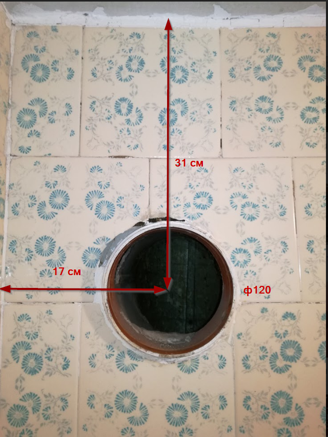

Искам да направя втори отвор над текущия за вентилация в банята, да отведа този отвор в съседното помещение чрез въздоховод и да го закрия чрез гипсо картон. В съседното помещение (2 квадрата) ще са ми пералня и сушилня и искам да има вентилация, с цел да няма мухъл.

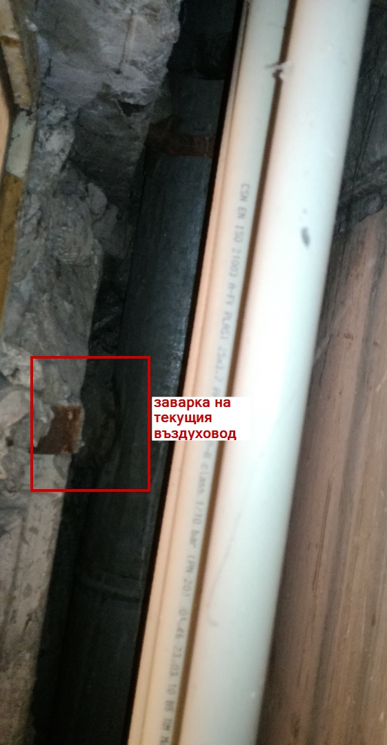

Проблема идва от това, че вентилацията на баните в блока се оказа поцинкована тръба, а не стандартена шахта, в която мога просто да направя втори отвор. Тоест тук трябва да се изреже отвор в тази тръба и да се включи и "завари" предполагам нова тръба към банята ми.

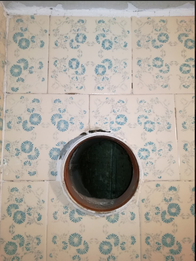

Моля за съвети как може да бъде реализирано и към кого трябва да се обърна ако реализирането изисква заварка. Прилагам снимки.

a12.png снимка на текущия отвор в банята

Някой тенекеджия да ти направи присъединителен фитинг от поцинкована ламарина която ще завиеш към тръбата със самонарезни видии след като си намазал със силикон.

Не се знае диаметъра на тръбата а и ще трябва компенсатор и рязане на тръбата а дали ще може да се реже.

Колкото и да има разлика силикона ще го уплътни като има човек желание. Пък то и там ще се замазва така че нищо не е фатално. Даже не е нужно и да го хваща с рапидки. Не е вода под налягане ами въздух.

Имах предвид колегата с тетката. Но пък ми дойде друго на акъла,тази тетка да се среже по дължина и така да се лепне да се избегне тенекеджията.
iliya_i - майстор
Тази тетка може да се наниже в съществуващият отвор и да се уплътни. Страничното отклонение остава за банята, а това направо продължава с тръба към другото помещение. Накрая се затваря в куфар от картон. Добре е да се сложат и обратни клапи, за да не се вентилира от едното помещение към другото :-D

,и двата вентилатора с клапи :wink:

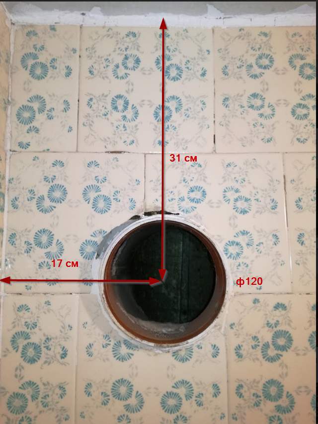

Текущия отвор е ф120. Разстоянието от отвора до тавана е прекалено голямо (31 см от центъра на отвора), това означава, че куфара трябва да е поне 40 см от тавана, което ще стой страшно.
Мисля си за нов отвор възможно най-високо и примерно ф100, след това да се закрие с окачен таван на 13-15 см. Прави сте, че приключението с връзката към текущата тръба остава, тя е доста над ф120 . Има ли начин да свържа директно ПВЦ към ламаринения въздуховод ?
