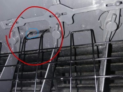

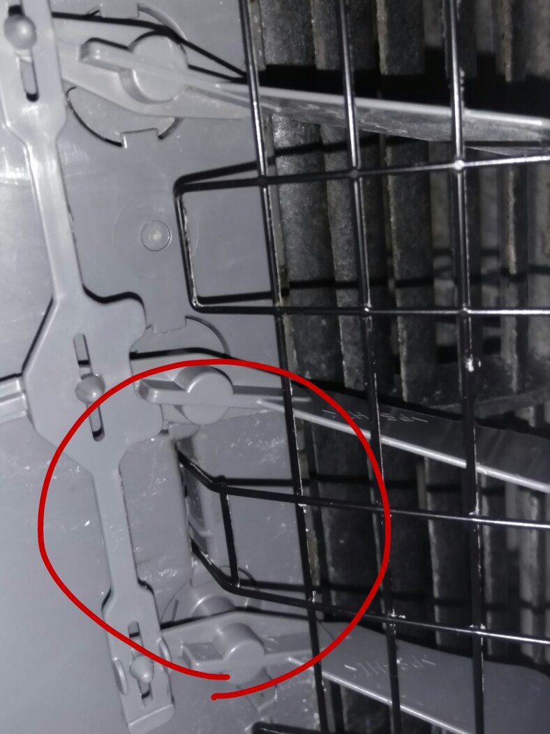

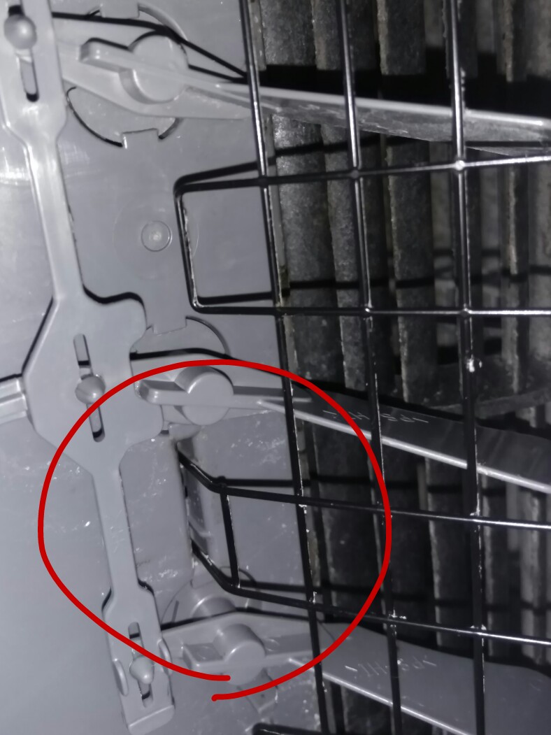

Здравейте имам два климатика от въпросната серия (25 и 35), като искам да попитам следните неща:
Има ли ръководство за разглобяване на пластмасите някъде из нета.
Ако няма, някой да даде акъл, как да махна мрежата пред турбината, за да мога да я понапръскам по-хубаво. Има два "зъба" влезли в пластмасите отгоре, но не знам как да ги измъкна? Трябва да пъхна отвертка ли? Става дума за тук (прилагам снимка)
Благодаря предварително.

Това в синьо не е ли кючалка?
fox_vt - майстор
Поразглоби още малко и махни кондензната вана барабар със решетките и клапите. Турбина се чисти най лесно и ефективно свалена и в банята,на място е компромис.
naB4o - специалист
До този извод стигнах и аз, НО ще остане за пролетта. Иначе не е ключалка/щипка. Темата може да се изтрие или заключи.
