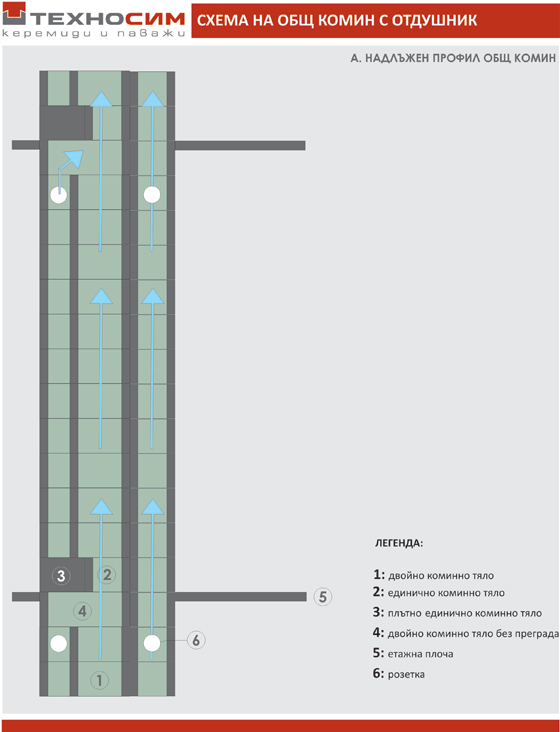

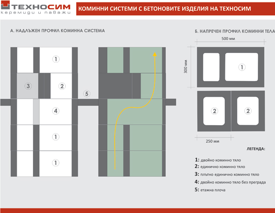

Jacomo - специалист
Ето 2 примерни схеми - и при двете присъединяването не е директно в общия комин, а е точно както си описал ситуацията при теб.
Общ комин:
Общ комин.jpg (73.58 KиБ) Видяна 3600 пъти
Общ комин с отдушник:
Общ комин с отдушник.jpg (98.8 KиБ) Видяна 3600 пъти
При по-високи сгради, общите димоотводи може да са 2 и повече, като присъединяването може да се редува или за по-горните етажи да се добавят още общи димоотводи. Погледни комина при съседа на 2-3 етаж - ако е по-малък, значи схемата вероятно е общ комин, но с 2 общи димоотвода и вторият започва от средните етажи, над които и коминът визуално е по-широк.
Намаленото сечение на общия димоотвод при плочата също е възможно да има някаква роля, но тук трябва някой, който разбира от комини, да се включи.

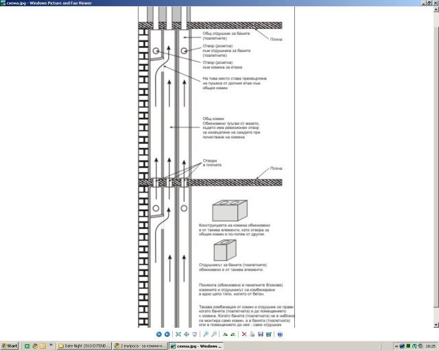

arxd129 - специалист
пон яну 10, 2022 2:01 pmJacomo написа:
Благодаря Ви за включването в темата. И за схемите.
Явно - такава схема на изпълнение на димоход съществува. На практика обаче аз не мога да видя нито едно предимство на схемата на "Техносим" пред следната схема:
Схемата на "Техносим" никак не спомага да се намали т.нар. "връщане" на дим от общия комин. За разлика от схемата, предложена от мен в настоящия пост. При "моята" схема - вероятността за "връщането" на дим е значително понижена при равни други условия.
Благодаря за мнението Ви. Не бях се замислял досега, че подобно стесняване на светлия отвор в общия комин от 200/200 мм на 65/200 би имало някакво ползотворно значение. Ама знам ли. Ще очаквам още мнения за стесняването от изначалните 200/200 мм до изпълнените 65/200 мм в зоната на бетонната плоча между моя апартамент и апартамента над мен.
Друг е въпросът за повторното стесняване от 65/200 мм на 30/200 мм. Все си мисля че... е заради мърлявщина. Да е проектантска грешка - не вярвам.
