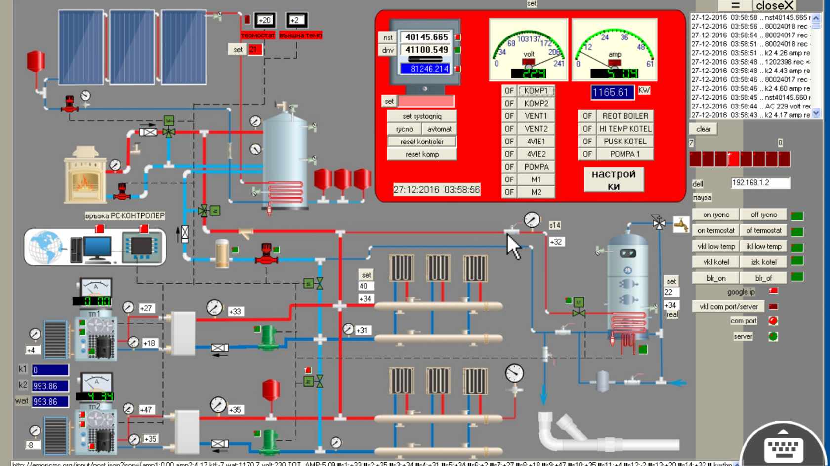

Предлагам за обсъждане този (може да се каже комплекс) софтуер и хардуер за мониторинг и управление
на инсталации от типа на най често дискутираните в този форум.
В случая управлява 2 термопомпи които нямат собствена електроника. Компресори,вентилатори , 4 пътни , дефрости се
управляват от 1 централен контролер , който освен това управлява и останалата част от системата .Алгоритъма на дефроста не е по време а според достигане на комбинация от параметри като ток , темп на изпарение, външна температура. При положителни външни темп в някои случаи дефроства само с вентилатор.При неблагоприятни външни температури и недостигане на зададени стойности автоматично се вкл допълнителен топлоизточник, в случая реотани . Централизирано управление
при което всички данни и процеси се събират и обработват от 1 място . Ролята на компютъра е само да визуализира , пише логове,
номера на грешки ,промяна на настройки в контролера и изпращане на информация на сървър за графична визуализация. Системата има
вграден електромер и се води статистика на консумациите по днни , часове. Всички помпи са обикновенни но се регулира дебита
чрез промяна на оборотите от контролера спрямо зададени параметри (например поддържане на темп на оптимална кондензация ).
Системата е удобна за пускане и дистанционна настройка на нови отдалечени инсталации. Водените логове и графики спомагат
за откриване на некоректно поведение на обурудването , за откриването на което би било нужно по дълъг престой и наблюдение
на даден обект.Контролират се критични параметри като темп и консумация и при преминаване на гранични стойности се взимат
необходимите мерки (временно изкл на инсталация, брой количеството изкл и при превишаване изкл тотално ).Системата е мащабируема
според определени нужди.
