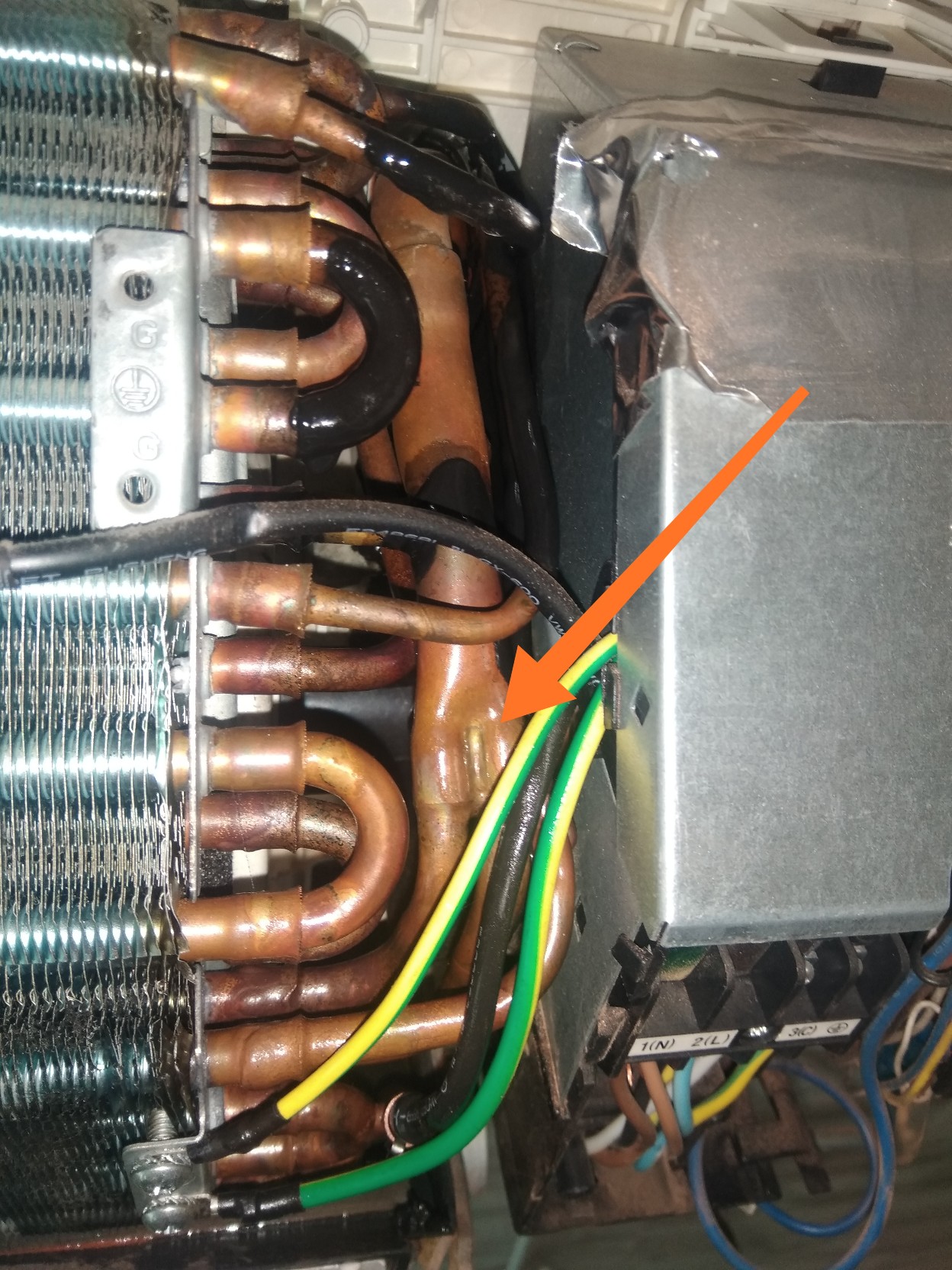

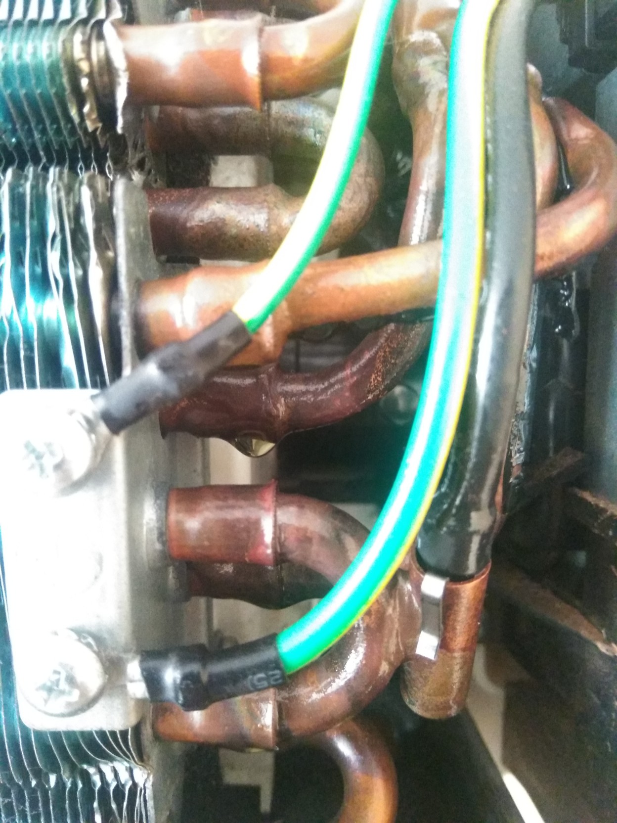

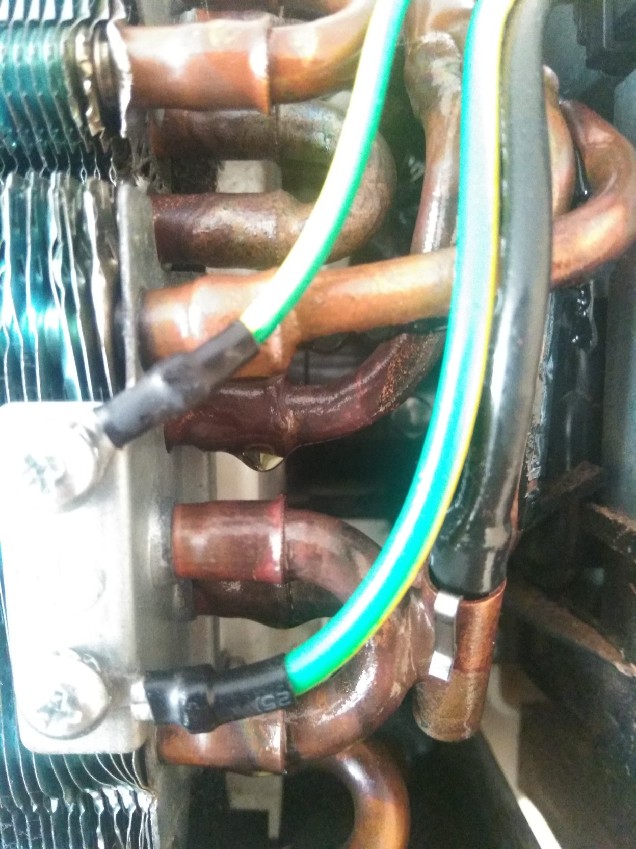

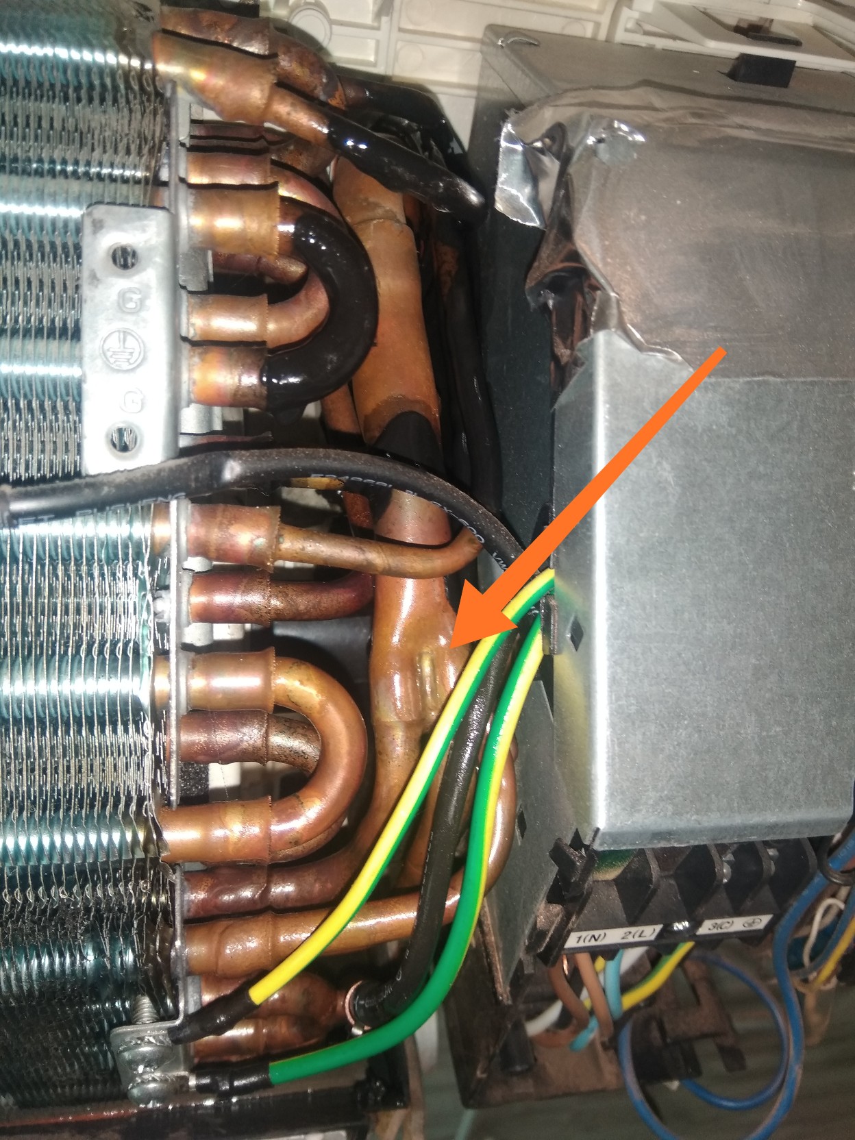

Махнах капаците на климатика и на много тръбички има мазни капки и при включване на компресора се вижда ясно как илзлиза дим от едни тръбички(на снимката). Излиза със силна струя дим. Ако беше фреон няма ли 1-во да спре да духа топло и 2-ро на мястото на дупката при дроселиране да стане заледяване там?
- 1
- 2
