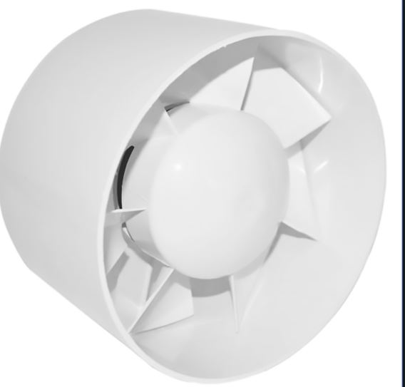

След като майсторите ми направиха банята се оказа, че от гиспокартона на тавана до комините за вентилатори са ми оставили в банята - 1.2 и в тоалетната 2-3 мм. Всичките, които гледах на пазар са минимум 140 мм с предната решетка.
Някой има ли опит с вентилатори за вграждане?

Ползвам нещо подобно https://www.dekada.com/%D1%82%D0%B8%D1% ... 53_76.html по принцип има и на 220В, но на мен ми е по-добре с 12 Волтов.
kozl - майстор
Става. Търси с опция обратна клапа, за да не душиш чужда смръдня. Желателно е ОК да е тип пластмасова "пеперуда", за да не трака, така както клопче металната "пеперуда". М-у вентилатора и тръбата може да се уплътни с ленти от дунапрен или разпенена гума за уплътняване на дограма. Гумата по ми допада. Има различни сечения или може да се навият по няколко намотки. Важхо е да стане плътно. Ще трябват 2 пръстена в краищата на вентилатора и така той ще е демпферно закачен към тръбата.

Пред вентилатора пак ще трябва някаква решетка, да скрива тръбата с периферията си. Може от горна страна решетката да се изреже внимателно по права линия а от другите страни да си остане периферията и. Мисля, че ще е по удобно с кръгла периферия, а не с квадратна.

По принцип мислех да взема на Cata (най-малкия е с по 2 см от горе и отдолу) и да го изрежа, но проблема ще го има в тоалетната, че там имам разстояние 2-3 мм до гипсокартона, в банята е 1.2см и там ще го наместя.
