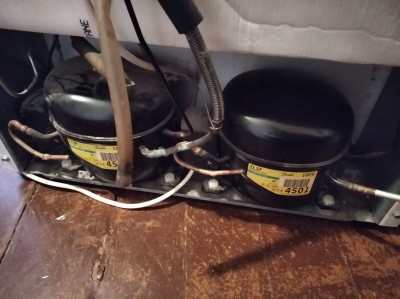

Имам хладилник и фризер в едно марка Candy на 20 години.
Работеше на вилата добре, но преди година го открихме да бръмчи и само фризера да работи. Хладилната част се беше размразила и вмирисала отдавна.
Замених го с нов, но сега му дойде момента да го оправя....ако мога.

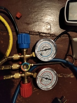

Симптомите са :
- единият компресор (на хладилника)бръмчи, но не охлажда. Не съм 100% убеден, че върти, но шуми сходно на здравия.
- електроники и термо регулатори включват и очевидно работят.
Как да процедирам сега и какви са възможните проблеми, които крие тази интервенция?

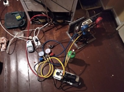

1. Смятам да измеря и сравня тока който консумират двата компресора (абсолютно еднакви са).
2. Ако токът им е сходен мисля да източа фреона.
3. Ако има фреон се очертават 3 възможни проблема.
- повреден клапан на компресора - как да го установя? с манометър?
- запушен филтър дехидратор - как се разбира?
- запушена капилярка - е това не ми е въобще ясно как да се разбере?
4. Ако няма фреон - значи изпуска, но как да разбера от къде?
5. Ако е пробит изпарителя - няма ремонт (вграден е), но по спомени съм виждал да добавят некакви универсални.
Последно - ако е в компресора и го сменя + дехидратора как да разбера колко фреон трябва да долея?
