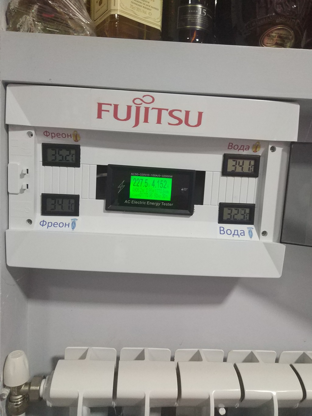

чет яну 23, 2020 2:56 pmsean-john написа:
4.Начин на отопление (конвектори,подово или радиатори).Радиатори,алуминиеви +панелни
5.Т на подаващата вода. 34-37C
6.Мощност на ТП (номинална/максимална или модел).Номинална 10KW,максимална 11.2KW Fujitsu AUYG30LRLE Правена
7.Поддържана Т във всички стаи.Навсякъде поддържам между 22 и 24.5C,дори и през нощта се спи на 22C
Може ли да споделиш големина на всяко помещение по отделно и съответно какъв радиатор има в него. Стана ми интересно с ал. глидери и панелни радиатори на 34-37C вода, каква им е големината? Очаквах да си с подово + конвектори.
sean-john - специалист
чет яну 23, 2020 3:44 pmradius написа:
Добави и цена на машината и периферията около нея.
Ще го направя като точка,добре.
чет яну 23, 2020 4:17 pmmorfei1 написа:
Доста играчка ще ми е,защото съм ги забравил кое помещение колко м2 беше,но като цяло имам доста радиатори в по голямата къща която е с доста топлозагуби в момента (поради провиснала и неправилно монтирана входна врата и духа като змей през нея...).
Но по малката къща в която спалнята е 12м2 има един панелен 160/60 който се регулира от ел.термоглава,в другото помещение което е около 22-24м2 има един панелен тип 33 радиатор 160/60 и още един панелен 60/60 който до около -8 външна Т не се включва да помага(сложен е на 3 на термоглавата.Банята 5м2 се топли от лира 50/120 см.
Нека и други колеги да споделят тяхните сметки и инсталации,ще бъде интересно.Темата не е за моята ТП,а да съберем повече информация която ще е полезна евентуално и за други хора който тепърва ще си правят или ще потърсят майстор да им направи ТП.
Това е при -1 външна и 24 вътре...след падане до 33 изходяща,ще започне да загрява до 38 и така,моментна консумация 4.1А
Последна промяна от sean-john на чет яну 23, 2020 6:31 pm, променено общо 1 път.
morfei1 - специалист
Хвърляш ме в размисъл с тези радиатори и тази вода :? . Ако някой ден и аз си сложа ТП, може би няма да имам проблеми с отоплението дори и с градус около и под 40C на водата и стаите около 24C :roll:
Топли се,много прилично дори с тези Т на водата...проблема е да няма много загуби на топлина...в другата къща имам на ~60м2 площ 76глидера на 60см височина + един панелен 160/60,но както казах имам много загуби с момента.На пролет/лято като сменя вратата и още малко добавяне на изолация мисля,че на доста от радиаторите термоглавите ще затварят през голяма част от времето.
