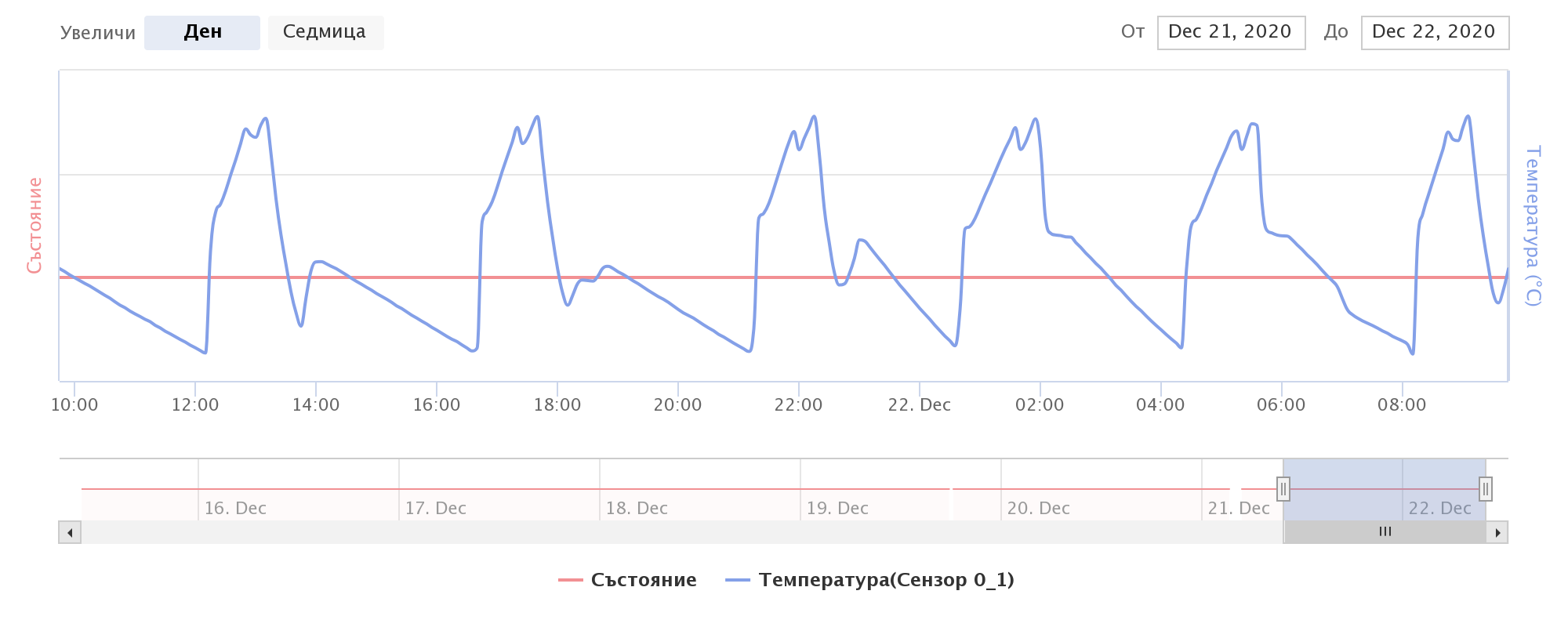

Имаш ли някаква графика как работи ТП?
Въздушна е нали?
Рано или късно с тази твоя изолация ще я вкараш в режим и ще си доволен. Може да работи прекалено кратко, може дефроста да е дълъг или излишен.
Ето кардиограмата на моята ТП за последните 24ч
работила е 6 пъти по 1 час и 18 часа е почивала. Дълги хубави цикли за да може ТП да влезе в режим.
