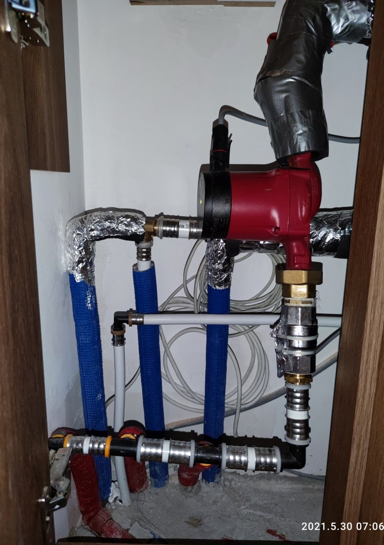

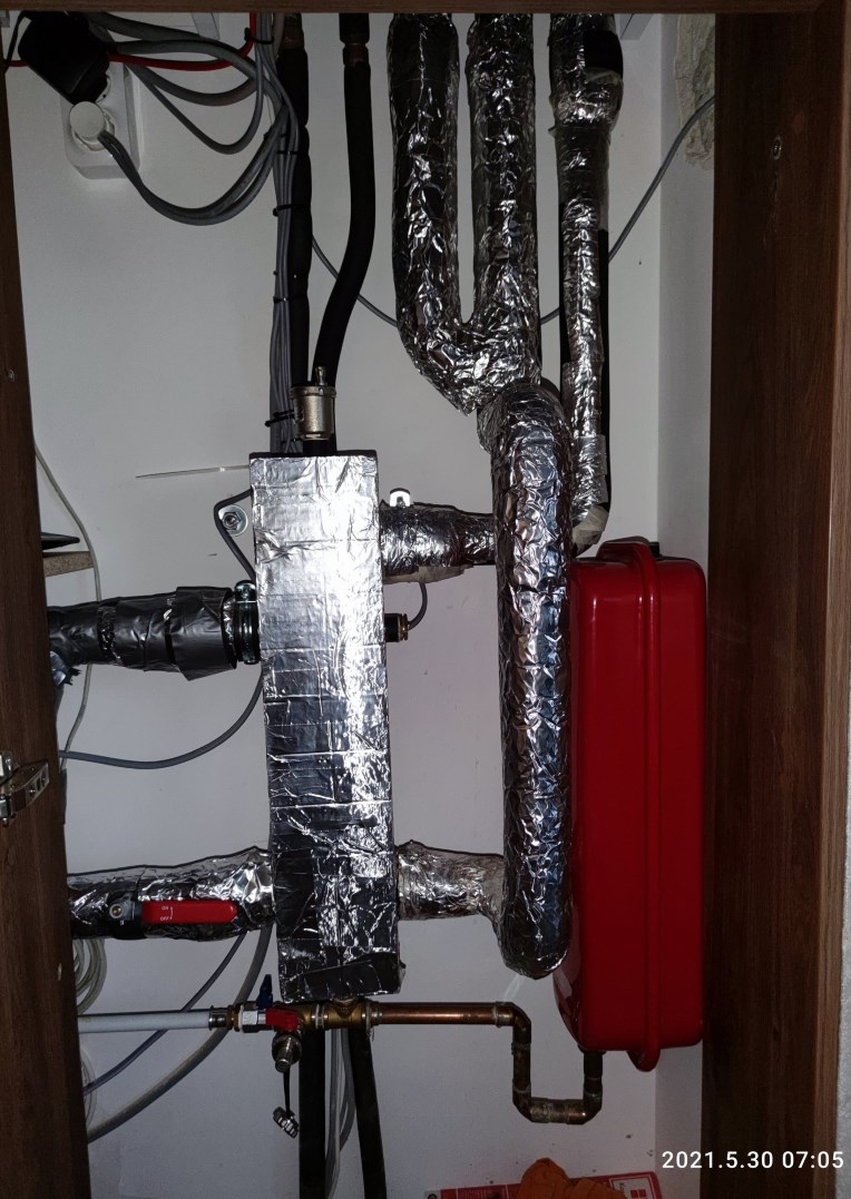

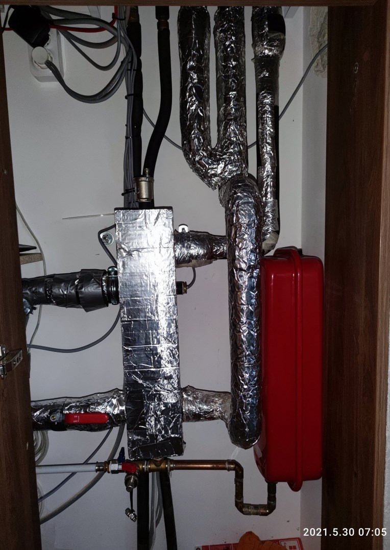

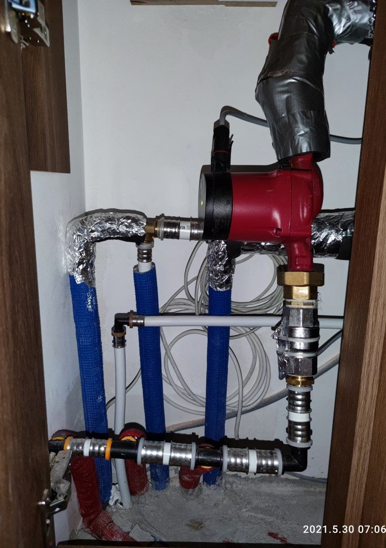

Добро утро :)

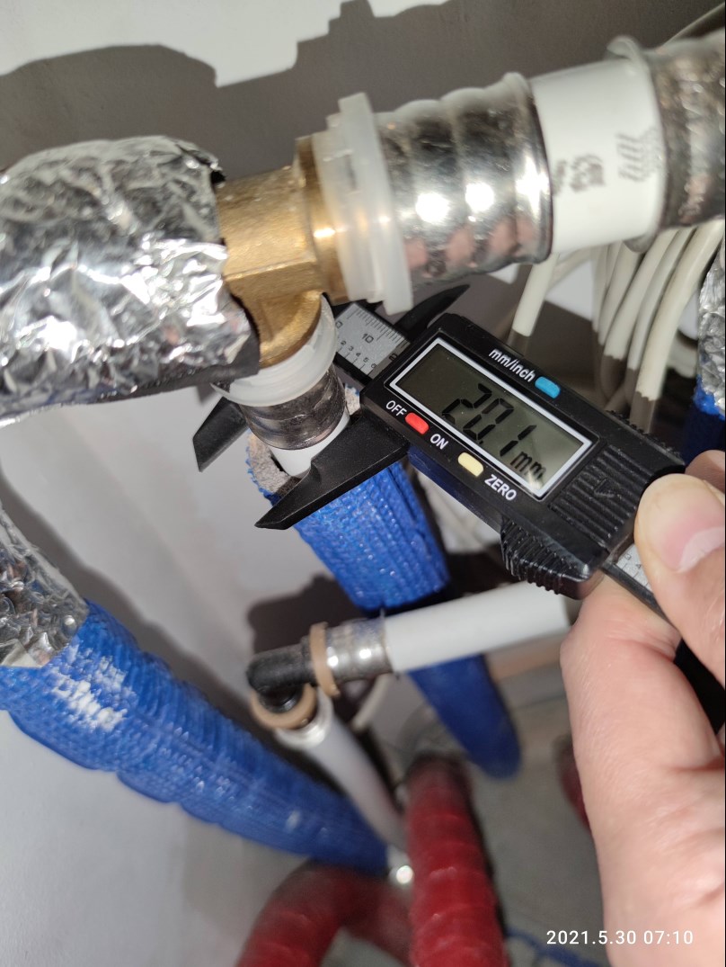

Прилагам снимки за обща представа.

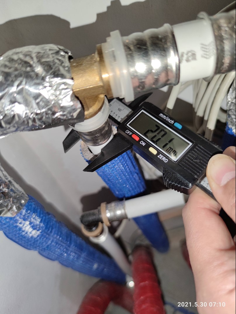

- Инсталацията е безколекторна, с хидравличен разделител, но колкото разбирам аз - изпълнена е все едно с колектор - има 3 отоплителни кръга (на единия има вързани 2 конвектора). Тръбите са външен диаметър 20мм, полиетиленови, с алуминиева вложка. Положени са под подовите настилки в замазката на плочата. Чисто субективно наблюдение - всички конвектори топлят еднакво (т.е. не съм мерил температури и дебит до всеки отделен).
- през отоплителния период, температурата на изходящата вода, измерена от самата термопомпа, наистина достигаше до 49-50 градуса, което вече е ясно, че е повече от необходимото. Тепературата в помещенията се контролира от дистанционното управление Vitotrol 200, разположен в хола. Конвекторите са настроени на температура с два градуса по- висока от зададената чрез дистанционното, и със сигурност не изключват по стайна температура.
Системата е закупена, доставена и монтирана от човек, който с това си изкарва хляба, и има фирма за услуги в сферата на топлотехниката http://www.instalingsh.com/, което по никакъв начин не означава, че не може да свърши работата през пръсти :( Не мога да го нарека приятел, но сме добри познати. Консултирам се и с него, но той в момента се е захванал с крупен шуменски бизнесмен и му прави газификация и вентилация на новостроящи се завод и хотел. Буквално денонощно е там и няма време да ми обърне внимание. Та реших, че е време да си свърша работата сам, с вещата помощ на хората в този форум, разбира се :)
Като начало явно ще трябва да коригирам отоплителната характеристика, за да понижа температурата на топлоносителя. Вероятно и наклон и ниво. Да задам по- висока стайна температура от дистанционното (това със сигурност ще зарадва жената :-D ). Конвекторите да работят на по- висока степен на вентилаторите, и ествствено да са настроени на максимална температура, за да не изключват. И ако тези мерки не дадат резултат.....сигурно ще ми трябва някакъв буферен съд....
Това е за сега от мен. Ако има още въпроси, питайте, ще отговарям в рамките на компетенциите си, а извън тях, сигурно и ще се излагам :-D
LazarGanev - "Велик майстор"
Ами от снимките се вижда, че инсталацията е проста и надеждна, без съществени забележки, но не очаквам някакви сериозни грешки от П....н :wink: . Въпреки всичко тези средно по 4 старта на час са притеснителни и трябва да се намери причината. Според описанието, най-големите ми съмнения са за запушен филтър на помпата след хидравличния, но провери и този пред ТП. По какво задание работи ТП - по температурна крива или по константна температура (предполагам първото)?

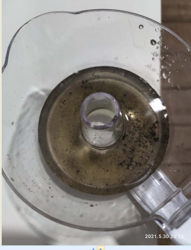

Относно въпросните филтри...сега започва излагацията от моя страна - тези филтри вградени ли са, че аз не виждам нещо, което да ми прилича на филтър :( Иначе като нищо са зацапани - съдя по това, че веднъж се наложи колегата ти да идва да сменя гарнитура на холендъра на изхода на термопомпата, защото сълзеше, и тогава нали източи малко вода - беше невероятно мръсна и ръждива, чак не разбирам от какво, като е нова системата....

Първо провери филтрите. Над отоплителната помпа има един сив тумбурлук от изолация - би трябвало там да е месинговия У-филътър, а другия би трябвало да е след хидравличния, в посока ТП. Огледай, аз на снимката не виждам, но това не означава, че няма

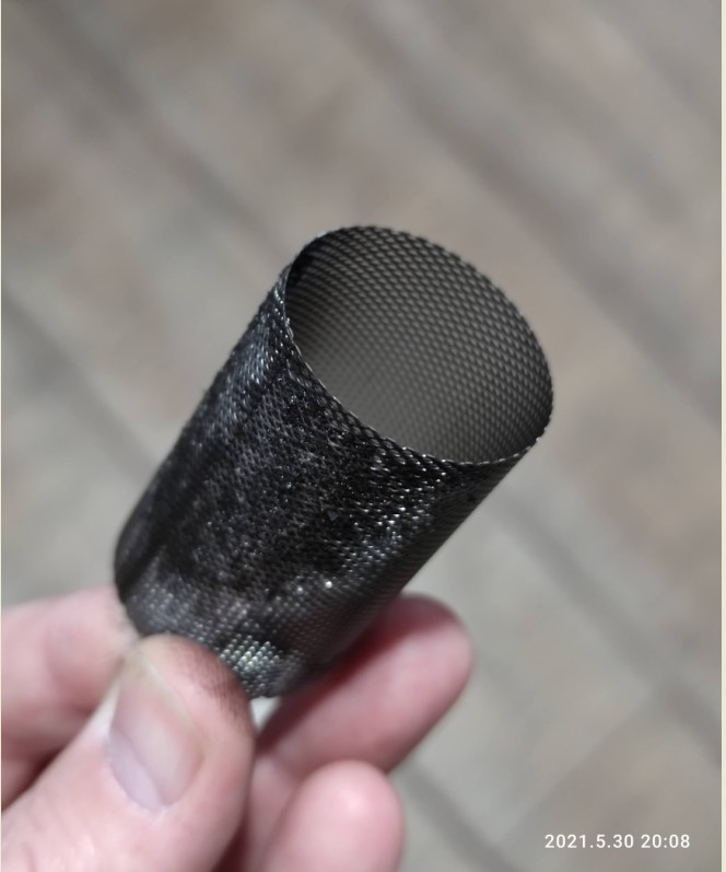

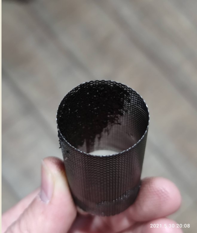

Здрасти отново,
намерих само един У-филтър, този преди помпата. Не мисля, че беше фатално замърсен, но качвам снимки от състоянието му.
