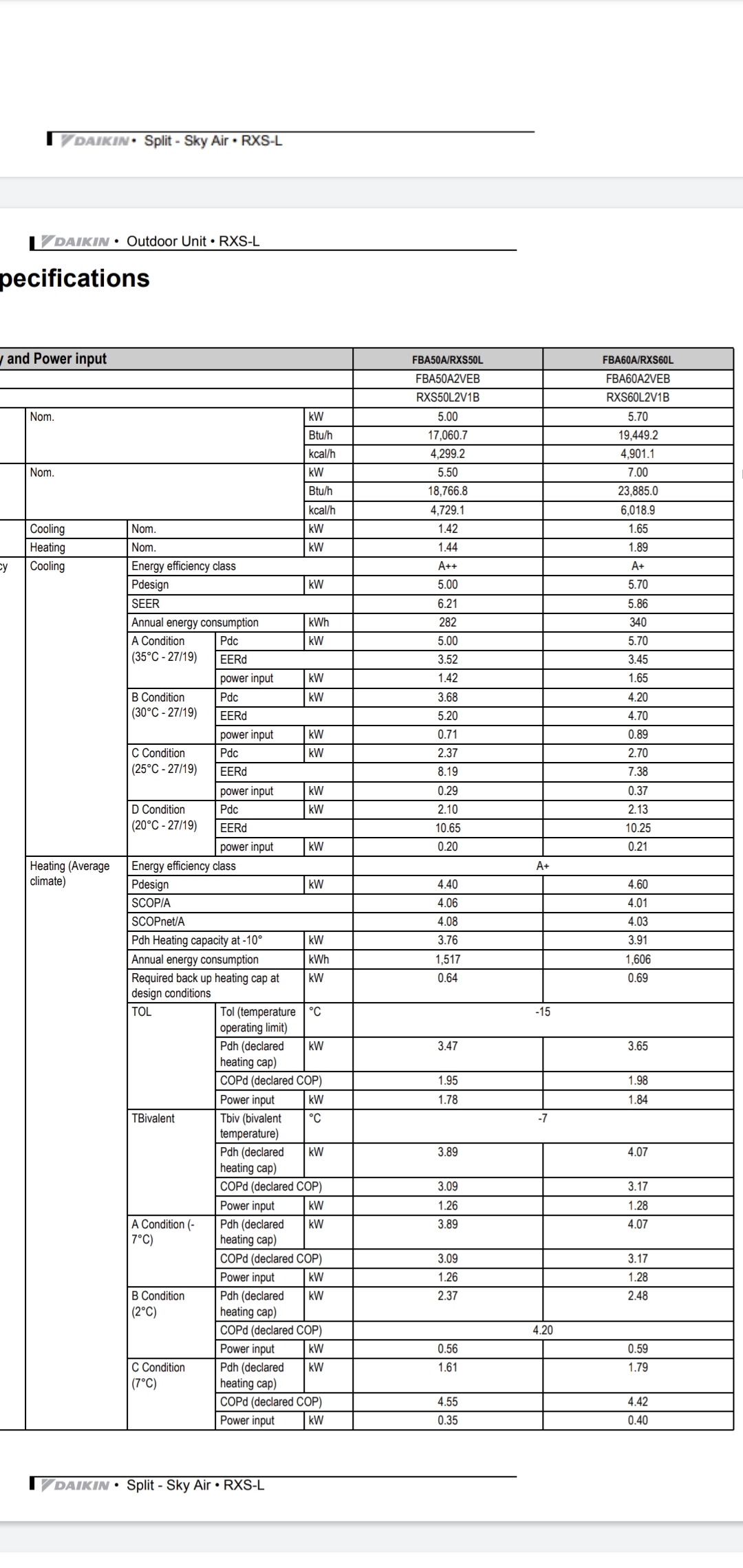

Става дума за каталожните данни за консумация на каналните машини .Включвам ги рядко ,само когато трябва да свалят температурата от 26° на 25° ,при външна температура 33°-38° .Загледах се в наличната таблица и не успях да разбера в режим А на охлаждане какво обозначават с 27/19 ? И въпросният power input ми изглежда нереална цифра .Прилича ми на максимум консумация .
