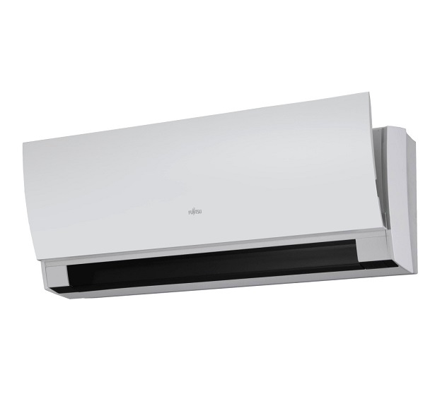

Модела е ASHG14LUCA . Правя си профилактиката и почистването сам , свалям предния капак и имам достъп до питите , но поради специфичната конструкция , не мога да достигна до турбината , за да я изчистя качествено ... Пред нея има решетка , захваната вътре с два винта , които , за да развия , ми трябва достъп отгоре ....
Та молбата ми е , ако някой има идея как да достигна до турбината , нека сподели ...
Благодаря предварително !

Предния капак го вадя , трите винта също , но конструкцията на този модел е по-различна и дори така , заради решетката , нямам достъп до турбината ....

На две подобни фуджицута направо им резнах със секачки тия телени решетки за да почистя турбината.
