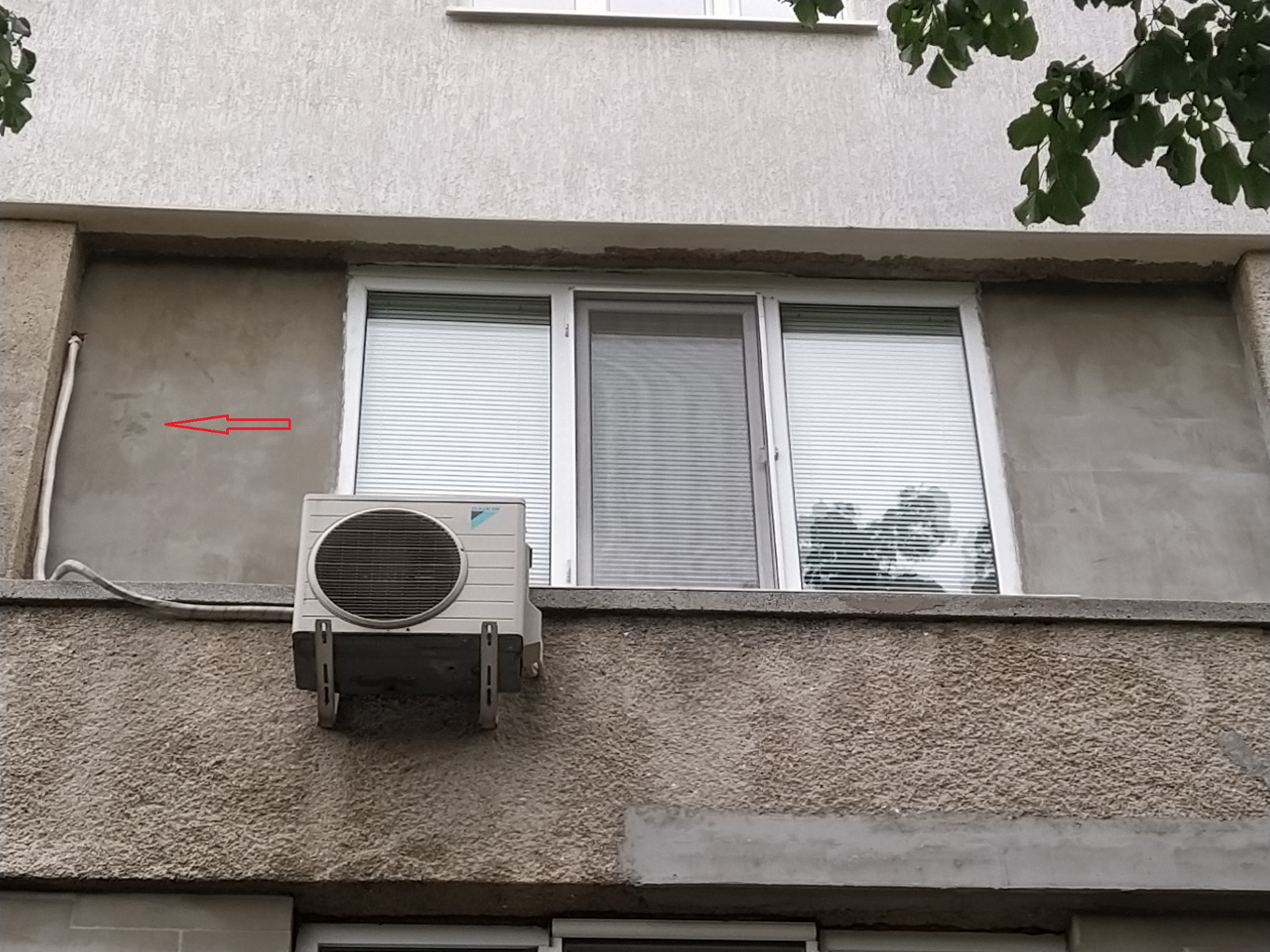

Мисля да зазидам тръбите и кабела между външното и вътрешното тела на климатика между два реда тухли газобетон.
Искам да попитам знаещите и можещите хора във форума дали това ще ми направи някакъв проблем за в бъдеще???
silent - майстор
Кадърно направено не. Ако нещо се прецака ще пуснеш нови. Ако сложиш подходящо по големина гофре с големи радиуси
на завоите още по добре.
cliffburton
Прикачвам снимка за да стане ясно сегашното състояние.
Стрелката сочи към въпросната тръба. Там ще има втори ред газобетон и около тръбата ПУ пяна.

Само когато дойде време да сменяш климатика.
При смяната се пускат нови тръби...

Сериозно. Не ми се обяснява защо. Приеми го като факт.
EDI - майстор
Най-късно казано, вида фреон и маслата в компресорите.
