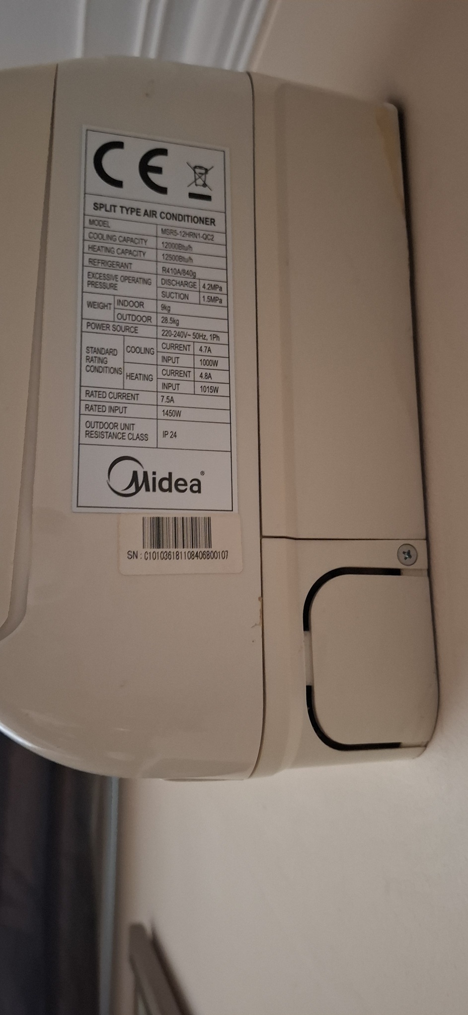

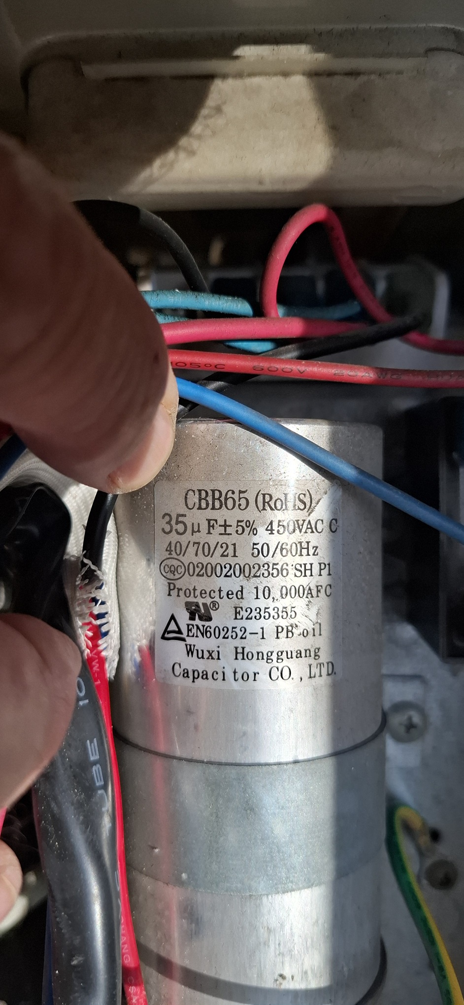

Между другато климатика от горната ми тема току що пак спря.
Вероятно пак пусковия кондензатор.За трети път!
