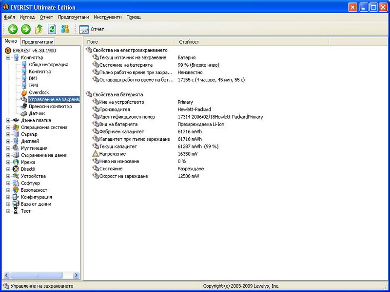

Интересно какъв елемент следи тока на пакета като се знае че един елемент може да даде огромен ток :?
от друга страна производителя на батерията без реален тест не може да ти определи циклите на заряд - разряд за всеки елемент са нещо индивидуално (казвал съм и пак повтарям пиша бавно за тези които четат трудно) елементите се следят по напрежение и евентуално има елемент който следи пакета да не прегрее това което на снимката е контролер най вероятно си е зарядката която не е в лаптопа а в батерията понеже при неизправен пакет може да прегрее и да повреди устройството
от друга страна да допуснем че колегата Kasper е прав че производителя ти налага определени цикли заряд-разряд и контролера изключи и не допуска зареждане а независима лаборатория докаже че пакета е здрав представете си само какъв скандал ще настане :lol: :lol:

Не само че няма да стане скандал. Нали не си мислиш че контролера е толкова "прост", че да изключи изправна батерия.
Давм ти само малко материал за размисъл ти си правиш изводи:
ЗАЩО ГАРАНЦИЯТА НА БАТЕРИЯТА Е ДВА ПЪТИ ПО-МАЛКА ОТ ТАЗИ НА ЛАПТОПА и НИКОГА ПО-ГОЛЯМА ОТ ГОДИНА??????
т.е. купуваш лаптоп с 1 година гаранция има 6 м. гаранция на батерията
лаптоп с 2 години гаранция 1 г. на батерията ...
полезно за образоването ти ще е да отидеш до два три магазина за лаптопи Втора употреба и да огледаш лаптопите в ценови клас 500-700 лв. - попитай зашо батериите им са 10-25 мин. ... питал съм и отговора е това което съм споделил. отварям съм батерии това което следи температурата на пакета не е платката, а малък елемент сложен между елементите и дори няма връзка с платката.

И наи вероятно се подхожда по различен начин към различните марки батерии.Но аз лично несмятам че се броят циклите заряд разряд на елементите защото в това няма никаква логика.
По скоро се мери зарядния ток и капацитета на батерията във всеки един момент а те са си взаимно свързани. Наи важното е да се следи да не се презаредят елементите.
В саита на HP също има информация за защитите на батериите.
Интересно е при мен че батерията маи е на 4 години а Евереста ми казва че е шест :?
