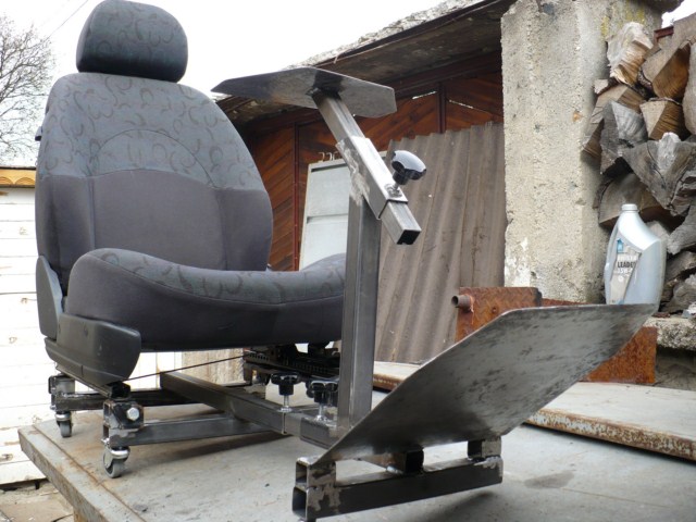

Ето какво представлява този тренажор, ако мога така да го нареча в различните си видове:

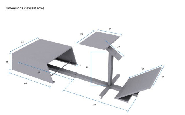

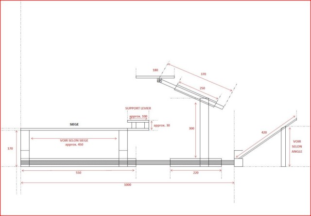

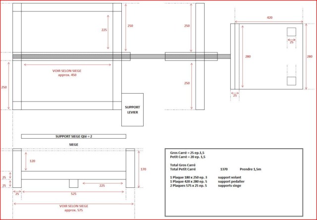

Това са схемите, които изнамерих от интернет в разни чуждестранни форуми:
1 [640x480].jpg (22.95 KиБ) Видяна 6988 пъти
2 [640x480].jpg (42.62 KиБ) Видяна 6986 пъти
3 [640x480].jpg (33.75 KиБ) Видяна 6986 пъти

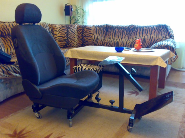

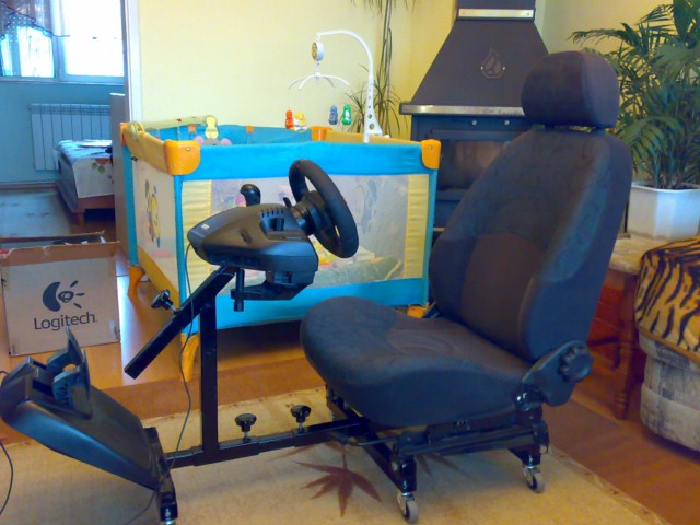

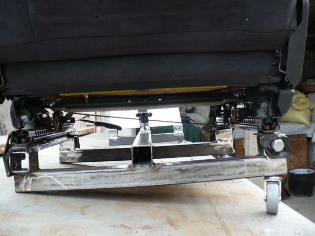

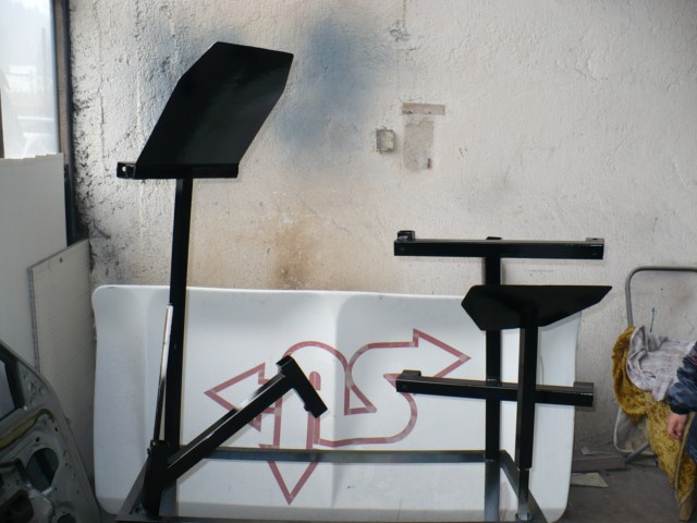

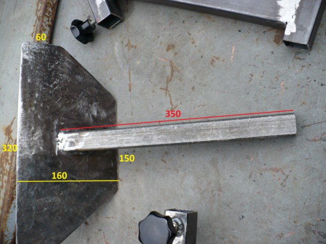

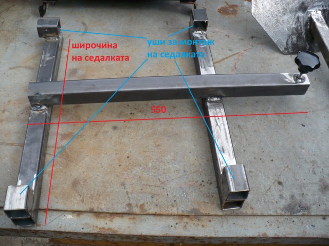

А това е моя проект с моите си размери:
playseat (1) [640x480].JPG (85.37 KиБ) Видяна 6986 пъти
playseat (2) [640x480].JPG (80.75 KиБ) Видяна 6986 пъти
playseat (3) [640x480].JPG (80.32 KиБ) Видяна 6986 пъти
playseat (4) [640x480].JPG (47.64 KиБ) Видяна 6986 пъти
playseat (5) [640x480].JPG (83.21 KиБ) Видяна 6986 пъти
playseat (6) [640x480].JPG (97.71 KиБ) Видяна 6986 пъти
playseat (7) [640x480].JPG (76.44 KиБ) Видяна 6986 пъти
playseat (8) [640x480].JPG (85.13 KиБ) Видяна 6986 пъти
playseat (9) [640x480].JPG (67.2 KиБ) Видяна 6985 пъти
Следва боядисване:
playseat (10) [640x480].JPG (68.55 KиБ) Видяна 6985 пъти

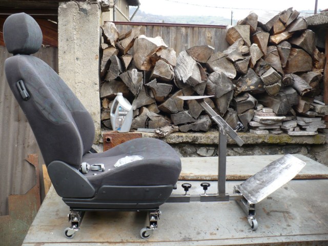

И ето го крайния резултат:
playseat (11) [640x480].jpg (69.41 KиБ) Видяна 6985 пъти
playseat (12) [640x480].jpg (72.52 KиБ) Видяна 6985 пъти

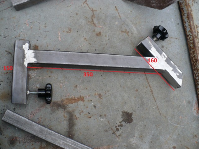

Необходими материали
1. Квадрати метални черни (може неръждавейка или никелирани, алуминиеви ще е супер, заварките са малко проблемни, а и се вдига цената), които да влизат максимално плътно един в друг, но така че да могат да се движат, а не да се заклинват, аз използвах размери 35х35х2.1 (3 метра дължина общо ми свършиха работа) и 30х30х1.9 (може и малко по-тънко, влезе в употреба около 1,20м дължина общо), хлабината ми е 0.8 мм, т.е по 0,4 мм от всяка страна, върши работа, но ако успеете да намерите дебелината на големия квадрат да е 2.4 или 2.3 ще е още по – плътно, така или иначе врътката после фиксира и законтря – обща цена за двата квадрата по 3 метра (режат или 3 или 6) беше около 20 лв.
2. Седалка (може и нова спортна, китайските са около 200 лв., но вдига разходите), за предпочитане да е от автоморга, аз използвах от двуврата кола, че може да се сгъва напред, цена в моргите около 40-50 лева запазена, аз я намерих от интернет за 25 лева.

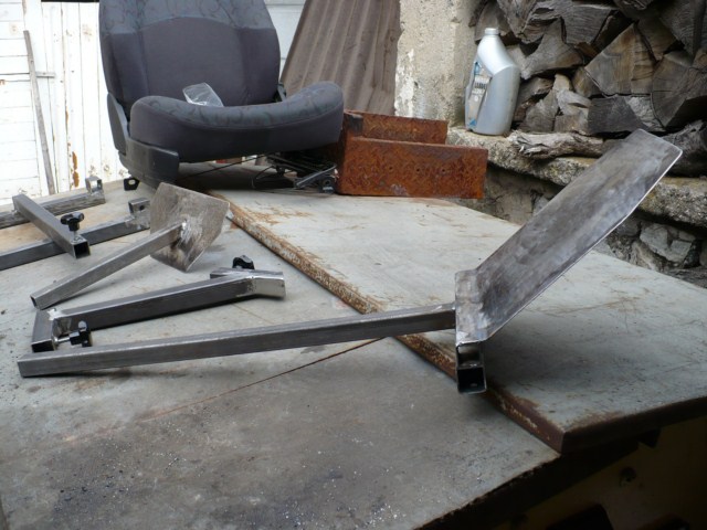

3. Ламарина каквато имате, може и рифелова, но става малко по-тежко, важното е да е здрава и да не се гъне много, използвал съм 1мм-ва черна, размерите се виждат.
4. Врътки 3 броя, не намерих никъде такива по магазините, поръчах си ги от един майстор от гр. Троян - Троян 5600 – ЕТ Димитър Шолеков, ул. “Тома Хитров” 8, e-mail: peter@sholekoff.com, дом. +359 670 53287, GSM: +359 887 397206, GSM: +359 888 689301, цена около 5 лева.
5. 6 броя колелца – по около 3 лева едното от Мосю Бриголаж, не са задължителни, можете да си слагатате playseat-a и направо на пода.
6. Крепежни болтове, гайки и щайби – по ваш избор.
7. Боя – използвах боя 3 в 1 след обесмасляване и изшкурване на заварките и метала – около 7 лева + 3 лева разредител.
Обща цена – под 100 лева срещу около 800 лева за оригинална!!!
Дано съм помогнал, успех! :)

ozimen - специалист
Перфектна работа. :prayer: Ламарината на степенката ми се вижда тънка.Няма ли начин за някакво укрепване отдолу? :prayer:
jiktak - помощник
ozimen написа:
Да, леко пружинира, мислех си да заваря един квадрат, като ребро, но така щях да утежня конструкцията(е не с много, разбира се) и да виксирам ъгъла, за това режих да остане така, та ако с наложи различен ъгъл да поизкривя малко ламарината, след което мога да помисля за някъква по-стабилна подпирачка отдолу.
