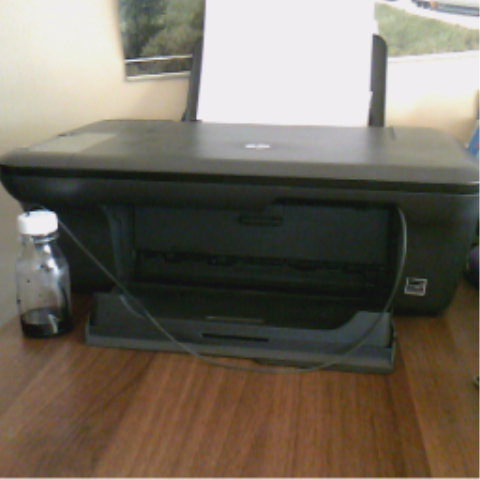

Писна ми ми да презареждам касети и да купувам нови. За това реших да си направя CISS система.
При CISS системата мастилото се подава към главата постоянно, и винаги може да се следи нивото му. Друг голям + е че по този начин се избягва работата на дюзите без мастило, и по този начин предотвратява изгарянето на дюзите. Системата се състои от силиконова шлауха и едно шишенце. Шлауха се вкарва вътре в главата през отвора за пълнене (ако няма такъв се пробива) Останалите отвори се запушват с тиксо. Другия край минава през капачката в шишето с мастило. Останалите отвори се запушват с тиксо. Така цената на копие излиза около 2 стотинки с листа. Цената на 100мл. мастило е около 9лв.

nеwage - специалист
ето моят вариант на cистема за непрекъснато подаване на мастило: http://vbox7.com/play:ecc5eed163
nеwage - специалист
да споделя още малко опит - много е важно нивото на принтера. Касетата и контейнерчетата с мастило се явяват като скачени съдове. Ако принтера е по-високо от тях, няма да поема мастило. Ако се пада е по-ниско ще тече мастило от главата и ще размазва по хартията. Ако го прави, опитайте да подложите под принтера нещо, за да вдигнете леко нивото му.
