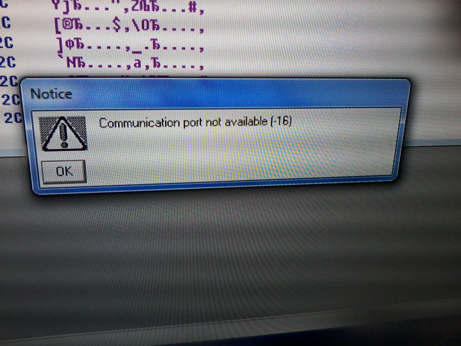

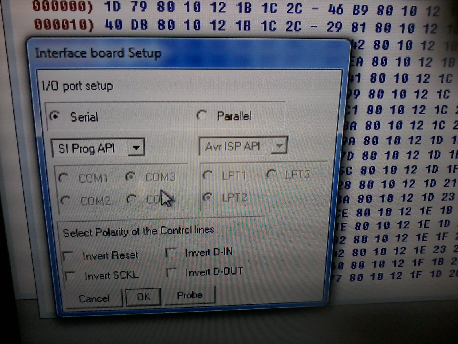

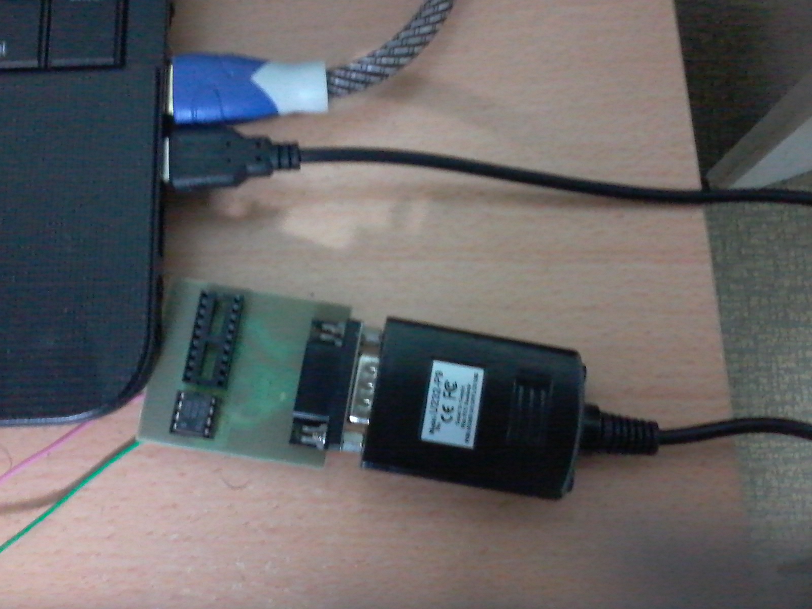

Здравейте, опитвам се да налея софтуер на 24с08, досега не съм работил с програматор. Свързвам го към USB порт на компютъра чрез USB-to-R232 преходник, при опит за запис излиза прозорец с инфо че не е наличен комуникационен порт. Пропускам ли някакви настройки? РС-то ми е с уиндоус 7.

Благодаря за помоща, изрових от мазето старият ми настолен компютър е уиндоус ХР, и нещата си дойдоха на място.
