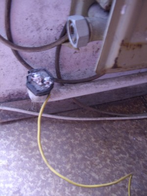

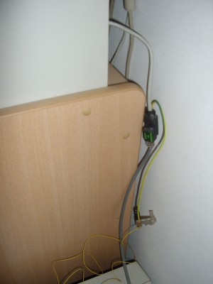

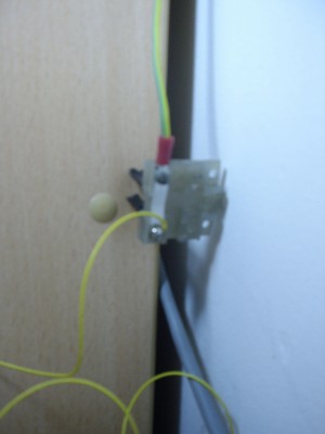

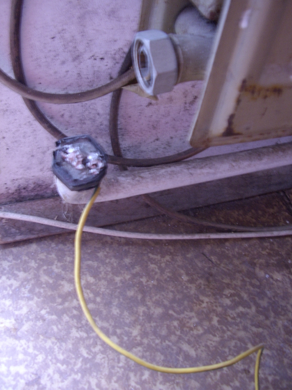

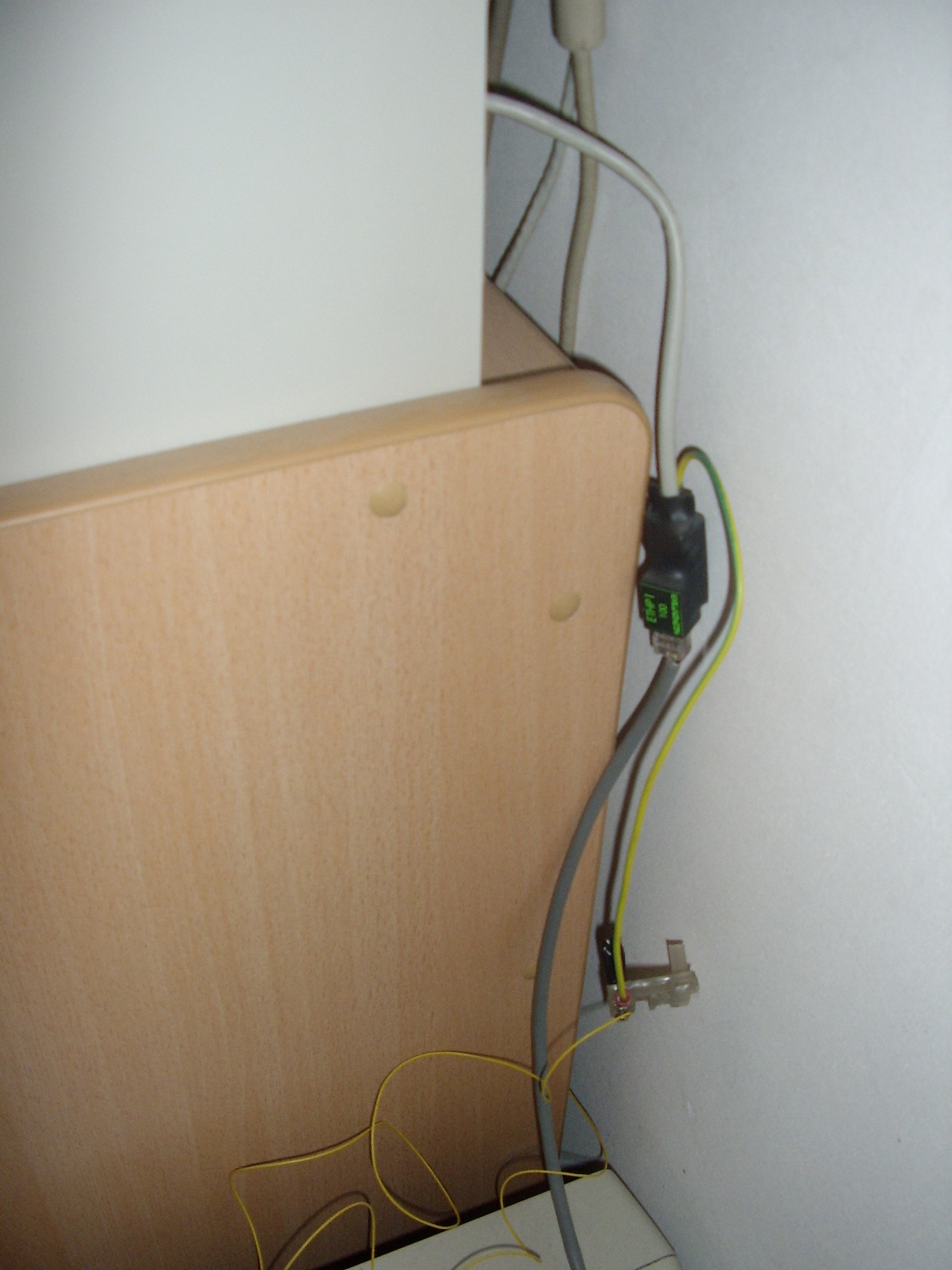

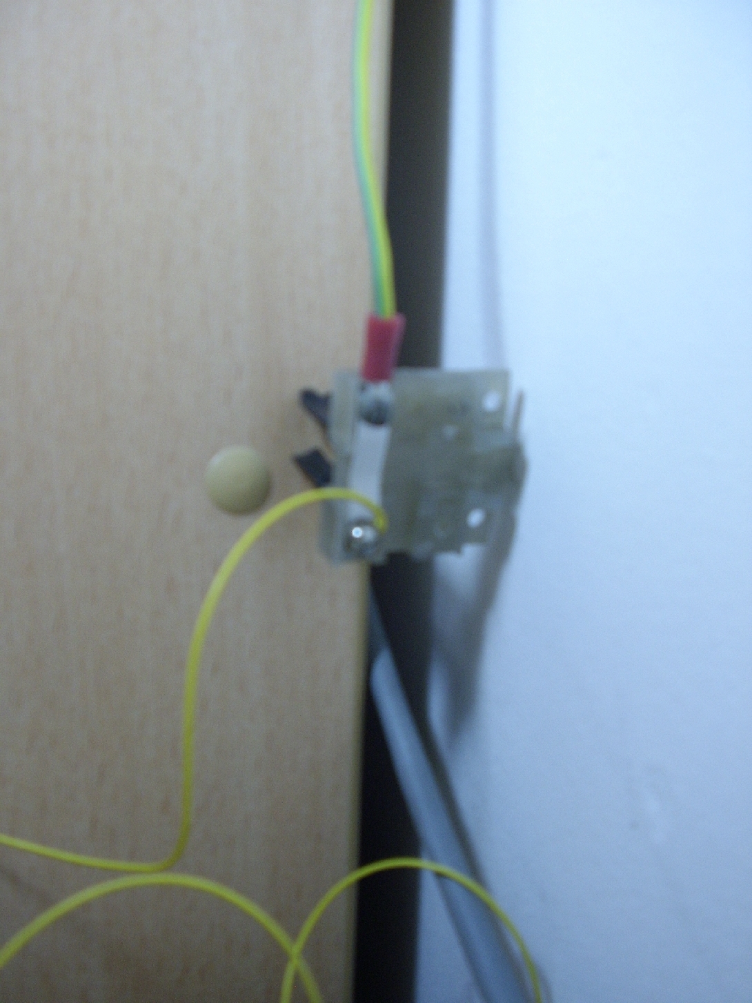

Ето как реших въпроса, надявам се да има някакъв ефект, все пак говорим за индукционна електростатика, а не директно попадение на мълния върху кабела:
toolegittoquit - майстор
Как ще вържеш заземяването на протектора към радиатора? У вас зануляване нямаш ли, приятелю?
