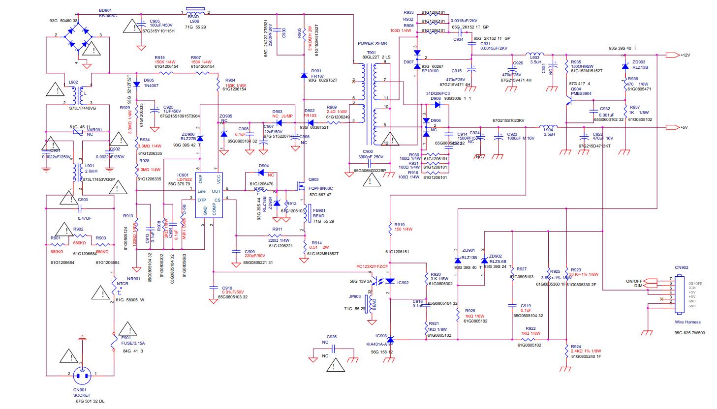

Преди да се думне трафа със сигурност е думнал драйвера му.
Ето ти сервизно, прегледай го и ако имаш въпроси питай пак.
Свали файла и го преименувай от zip на PDF

Не е тази схема- по последващите постове се оказа, че е другата модификация. Проблемният кондензатор е C925.

Ako е по тази схема, копай в заграденото. Това с късо в трафовете го забрави!
Първо да благодаря на всички за помощта и за това, че изтърпяха моето невежество.
Схемата е показаната от колегата ig_ivanov , с леки промени в елементната база. Нямам ESR за да видя състоянието на кондензаторите, за това само проверих да няма някой пробил. Проверих всички резистори и диоди след "Грец" схемата до трансформатора Т901 и се оказа, че резистор R914 е изгорял ( показваше ми 13K OHM при зададени 0,51 ОHM). Замених го с 0,47 OHM/2W и мониторът тръгна. Но:
