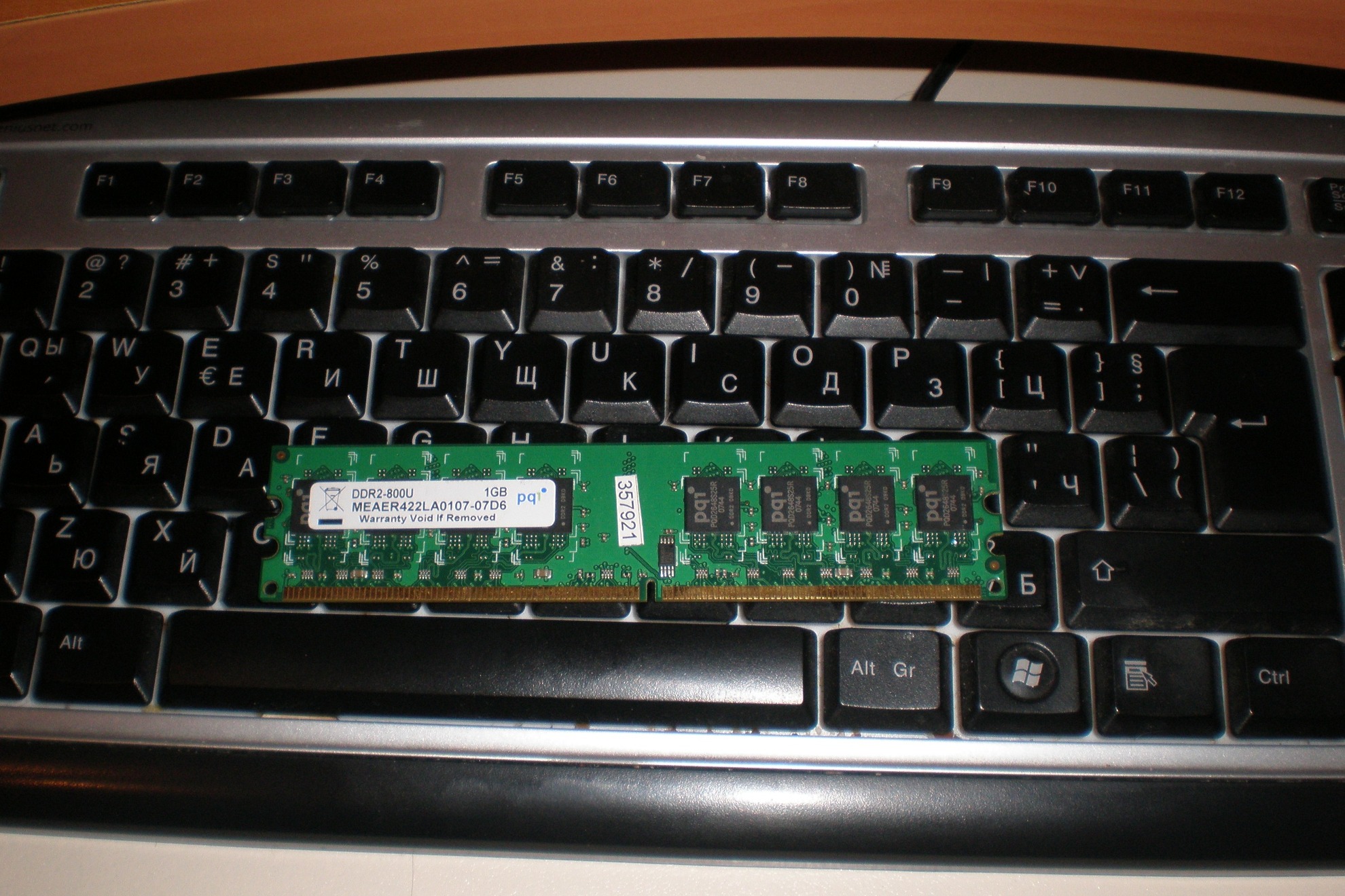

тая рам която взех е
DDR2-800U 1Gb PQI
MEAER 422LA0107-07D6
Warranty Void If Removed
а върху черните квадрачета пише PQI PQS2648S25R0744 DDR2 DBKD
моята рам е 1024 MB (PC3200 DDR SDRAM)
ако бочна и плочката която взехда не ми изпляска дъното ... ???

На дъното няма да му стане нищо. Най-много компютъра да не тръгне после.
Има вероятност да си караш с 1 GB, или само старата или само новата плочка.
petromaniq - специалист
Ще "бочнеш" DDR2 ,ако изобщо влезе в слота :lol:. А защо не си взе PC3200 - защото тези са по-евтини ли?
Johny - майстор
Щом ти е мъка да си даваш парите. За да работят правилно, паметите трябва да са еднакви, дори от една серия. Ако не бъркам - твоята памет е със 184 пина, а новата е с 240, което значи, че хептем няма да стане.
Слагаш на Трабант лети джанти..... :?
Ако сложиш бърза и бавна памет и двете ще работят на бавната "скорост".

РЕЗУЛТАТ - ни едното ни другото ми станаха на дъното ...
