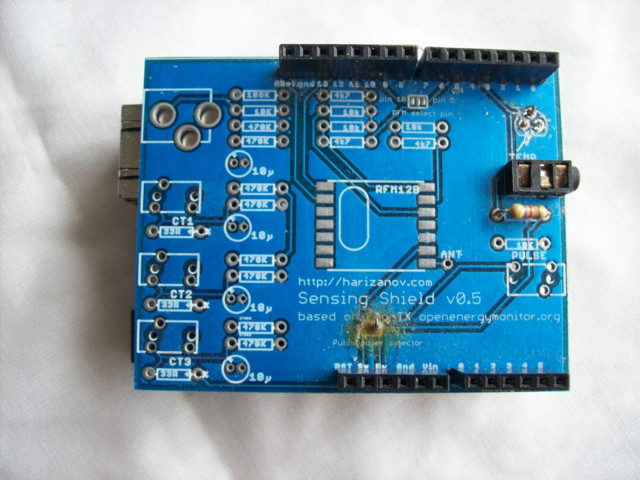

Така си и мислех, че захранването на Ардюиното умира.
Пробвай да вземеш 5 волта от USB. Милиамперите би трябвало да стигнат.
Не е проблем захранването на ардуиното, а захранването на датчиците.
При използване на пасивно захранване на датчиците на линията за данни се подава напрежение 5V през съпротивление 3-5 kOm.
Когато датчиците станат повече (а в същото време и жицата по-дълга) вече няма достатъчно ток за захранването им.
kuuuuuul, тази схема ли ползваш?
Каква е стойността на съпротивлението?
И аз мисля че проблема е в захранването. Пробвай да подадеш от външен източник 5v към датчиците.

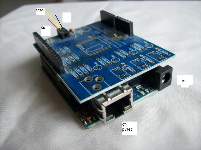

Не е тази схема,кабелите са три на всяко краче отива отделен кабел което според мен си е отделно захранване.Адаптора за захранване е 9в.

kuuuuuul написа:
ОК, значи проблема може и софтуерен да е.
Може ли да покажеш софтуера?
За по-сигурно би ли премерил колко волта има между 1 и 3 на датчиците?
kuuuuuul - майстор
Измерих и най долу и най горе 4.99в.Софтуера не е в моите възможности :sad:
2v6 - майстор
kuuuuuul написа:
Добре, дай да го видим тогава :oops:
