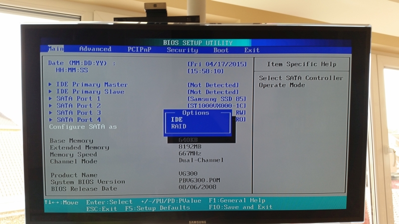

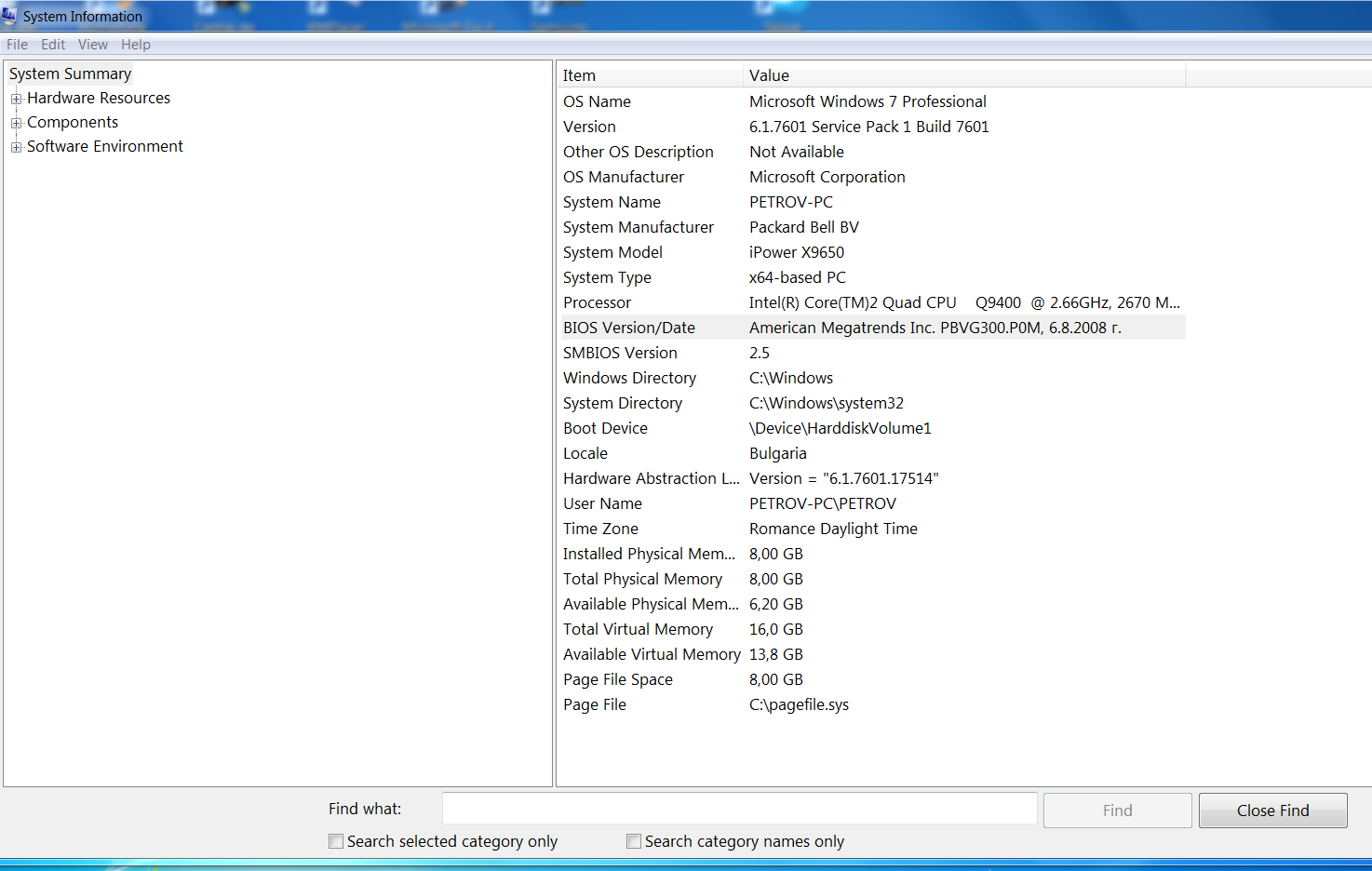

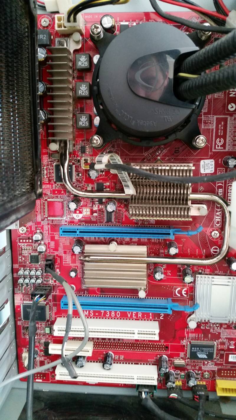

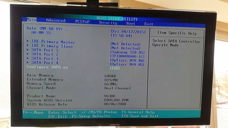

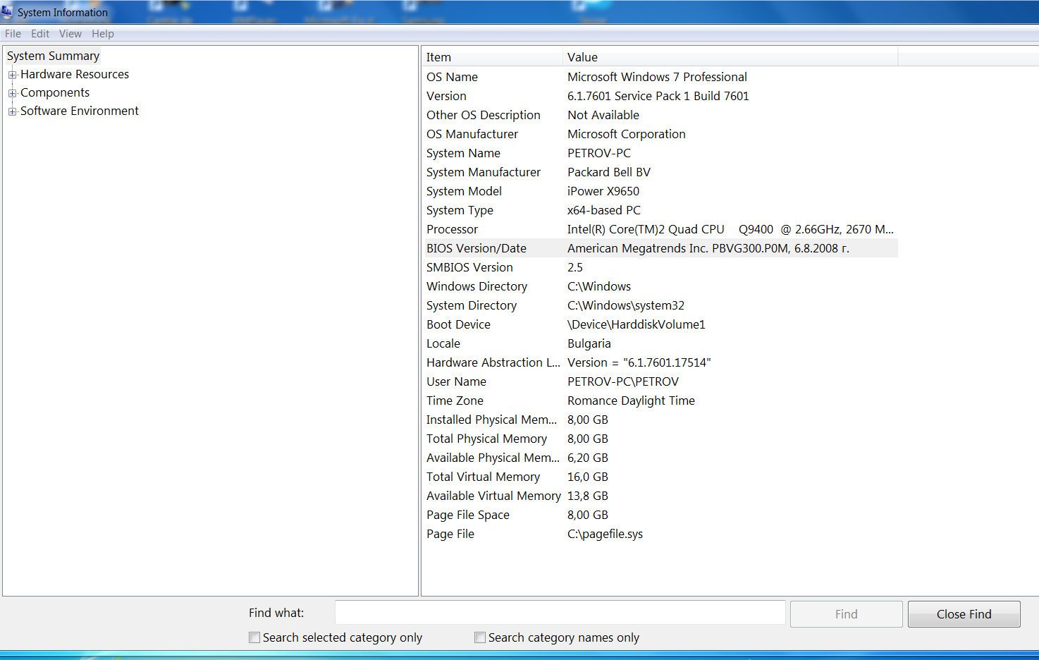

Почетох доста в нета, и почти навсякъде казват, че сата контролерът трябва да е в режим AHCI. Проблема при мен е, че нямам такъв рижим, но и биоса не е обновяван. В сайта на MSI намирам два вида биос за моята карта MS 7380 http://be.msi.com/search/7380/product/1. На моята пише V 1.2, по това съдя, че втората платка от сайта е моята, но не съм сигурен. Може ли молко помощ ?
kalpev - специалист
На прима виста, влез в BIOS-a, Main Menu и виж на Bios Version какво ти дава. Трябва да е поредица от букви и цифри, а накрая и самата ти версия. Сравни я с тези от сайта - на първата платка версиите са V2.x, a на втората V1.x

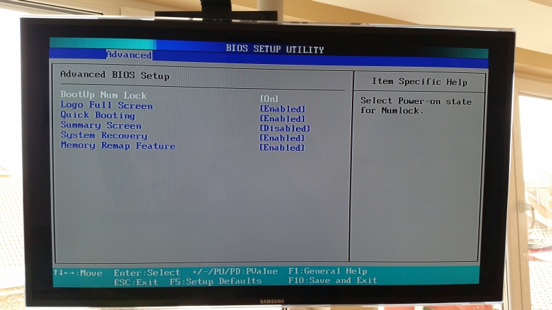

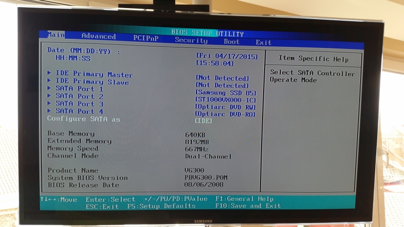

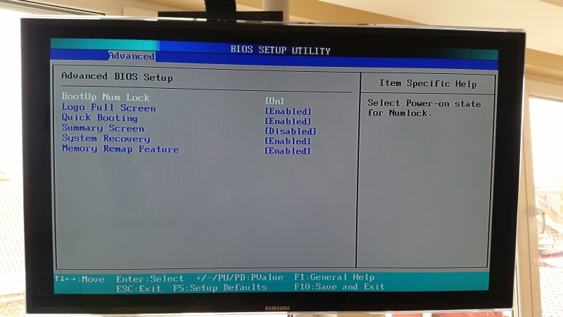

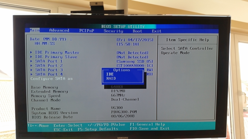

После в Advanced->Integrated Peripherials->SATA MODE опиши (а най-добре снимай) какви опции ти дава и имаш като възможност да променяш изцяло.
drastar - специалист
Ето няколко снимки
пп. Интересното, че конфигурацията на SATA e IDE, но
IDE Primary Master Not detected
IDE Primaru Slave Not detected
kalpev - специалист
Свали си версия 1.4 от на втората платка и си ъпдейтни BIOS-а за твое успокоение.
Иначе, PC-то ти е старичко. Пробвай в BIOS-a да сложиш SATA as RAID, после виж конфигурациите и как ще работи.
