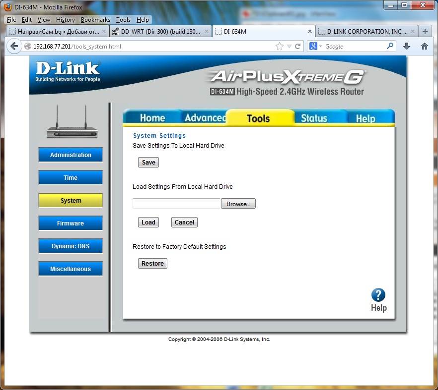

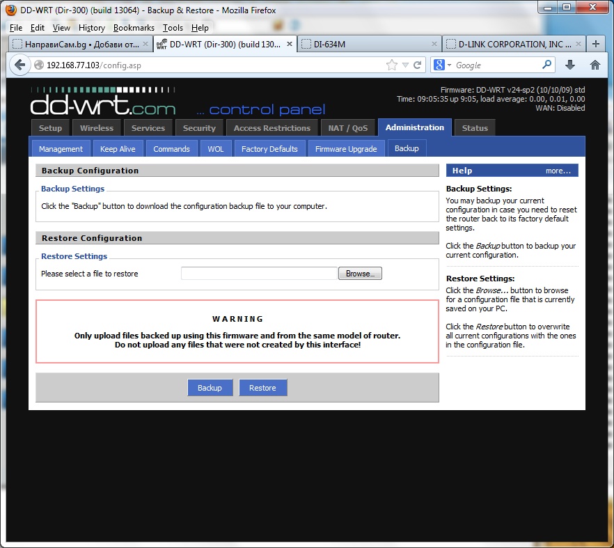

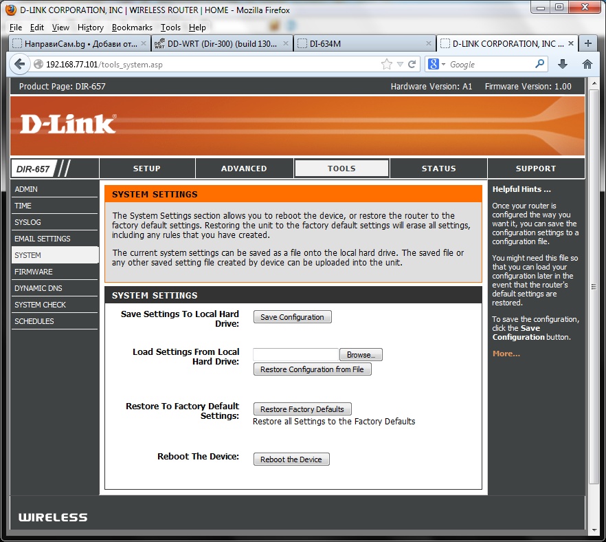

Ами нали си ходил, цъкал това-онова, писал си IP и подобни.
95% от рутерите с които съм работил имат възможност това нещо да ти го запишат във файл.
После ако нещо си "забрави" настройките рутера - зареждаш му този файл и всичко е както преди.
Търси някъде из system, backup.... прикачам ти три снимки на рутери до които имам достъп в момента. Да имаш представа поне някаква....
