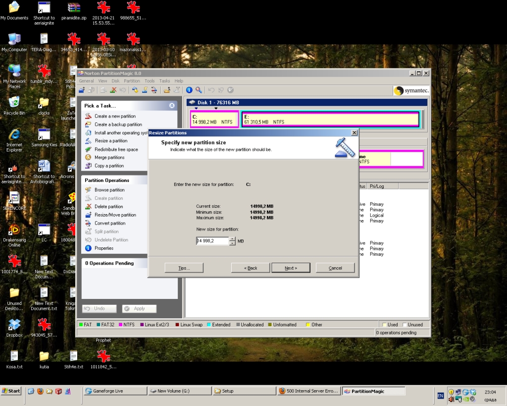

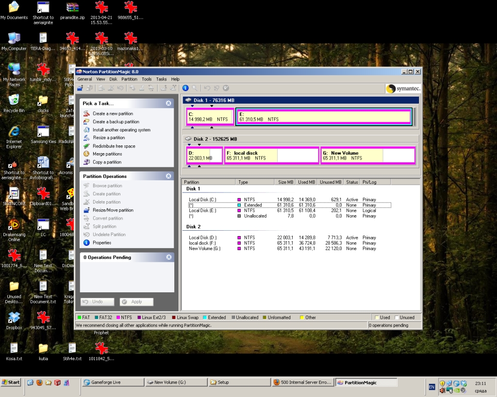

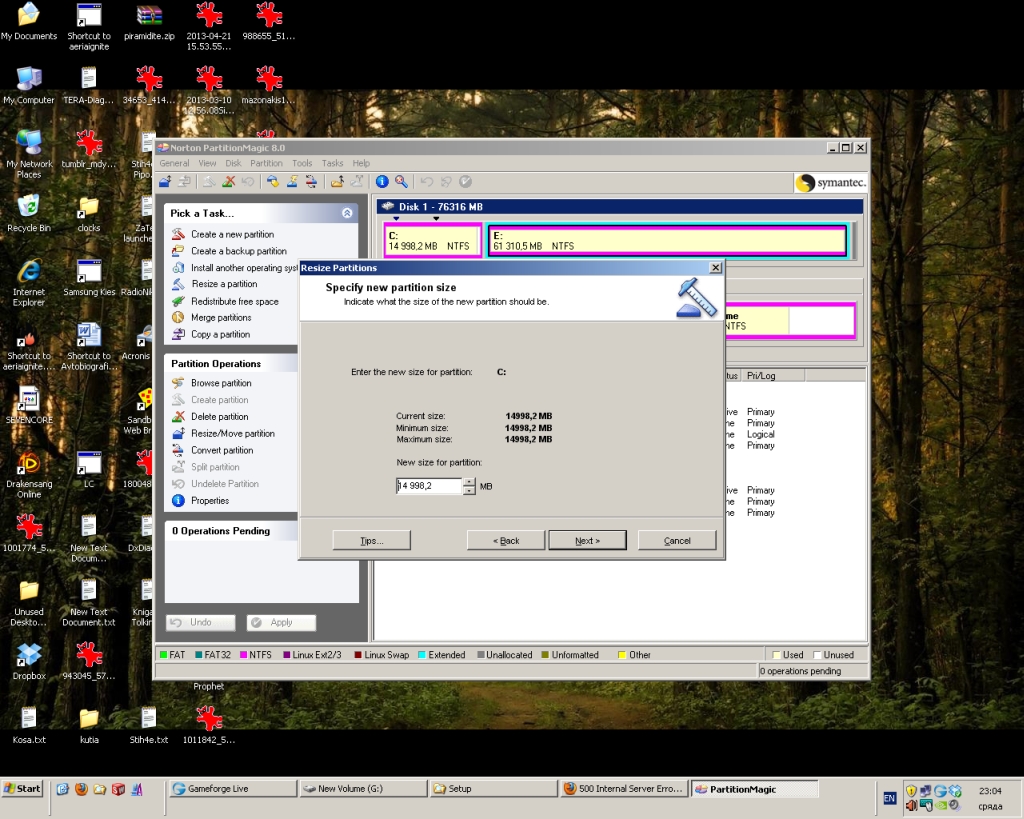

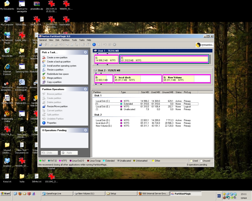

Доколкото разбирам по снимките, искаш да увеличиш С, за сметка на Е. Да, ама Е е пълен и няма как да се вземе от него. Освободи някой гигабайт от Е, после го свиваш. Резнатото от него става unallocated space и го прикачаш към С.
Хмм, в първия пост пишеш, че искаш да вземеш от дял Д. Няма как да стане, защото той е на друг физически хард. Режи от Е.

Ако нещо не се бъркам в този случай няма май да стане. Просто на първия диск нямаш никакво място на втория дял - Е. Тези 202МВ няма да му стигнат до никъде. Партишъна няма от къде да вземе свободно място за да го добави към С-то.
Пробвай преди да правиш партишъна да освободиш поне няколко гига от дял Е като ги прехвърлиш на някой дял от втория диск. .

Колегите са ти го е казали. Няма как да вземеш от Е след като е пълен до горе. Операцията е възможна само в рамките на един и същи физически дял.
Освободи място на Е, малко повече отколко ти е нужно като Гигабайти, дефрагментирай. След това с РМ премести плъзгача от ляво на Е, така че празното да остане между С и Е. Потвърди операцията. След това обединяваш С + новият дял и потвръждаваш отново.
Не помня, но новият дял май беше невидим или неформатиран и ако ти поиска, му задай буква и го форматирай.
Можеш да заложиш всички операции, да видиш какво се получава и накрая да потвърдиш.
