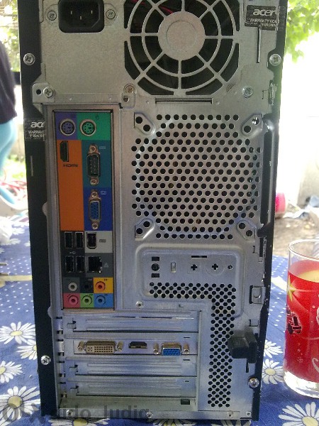

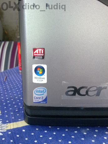

Колеги ново развитие....спрях/намерих/ др-комп с следните характеристики,които успях да погледна
-процесор-q8200
-хд-500гб
-рам-4гб
Уин- Виста-32битова или как се казва не знам
Та питането ми е като го взема да го пробам-какво да гледам/програма/някаква/ да ми покаже как е
От това което погледнах и ми направи впечатление Рам бе пьлен 3гб с диск/Д/ 380гб-празен. Дали нещо при инсталацията е сгрешено и тази версия на Виста/32/ го льже нещо.
-процесор-q8200
-хд-500гб
-рам-4гб
hidrazin
- Мнения: 27127
onkelabg написа: ...Рам бе пьлен 3гб с диск/Д/ 380гб-празен. ...С това какво си искал да кажеш? Нищо не се разбира. И не е ясно какво точно си намерил.
Каква му е видеокартата и какво е дъното. Иначе от цялата работа - малко по-добър процесор ама пак двуядрен и повече памет (виж и каква е паметта).
Ако е подарък или за символична сума - бива. Но все пак виж какво е видеото.
onkelabg
- Мнения: 232
Не сьм на ти...а процесора не ли 4 ядрен
това което видя на бьрзо и което разбирам е
в рам памет ми изписва че от 4гб-3гб заети....
-в диск/д/ 380гб- Празно
-компа е с виста/32бит/
Явно тази версия на виста /32/ не е добра, а ми др/64/ знам ли
Видеото ще видя утре...но има
