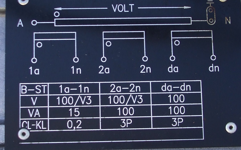

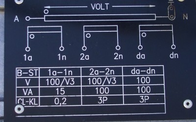

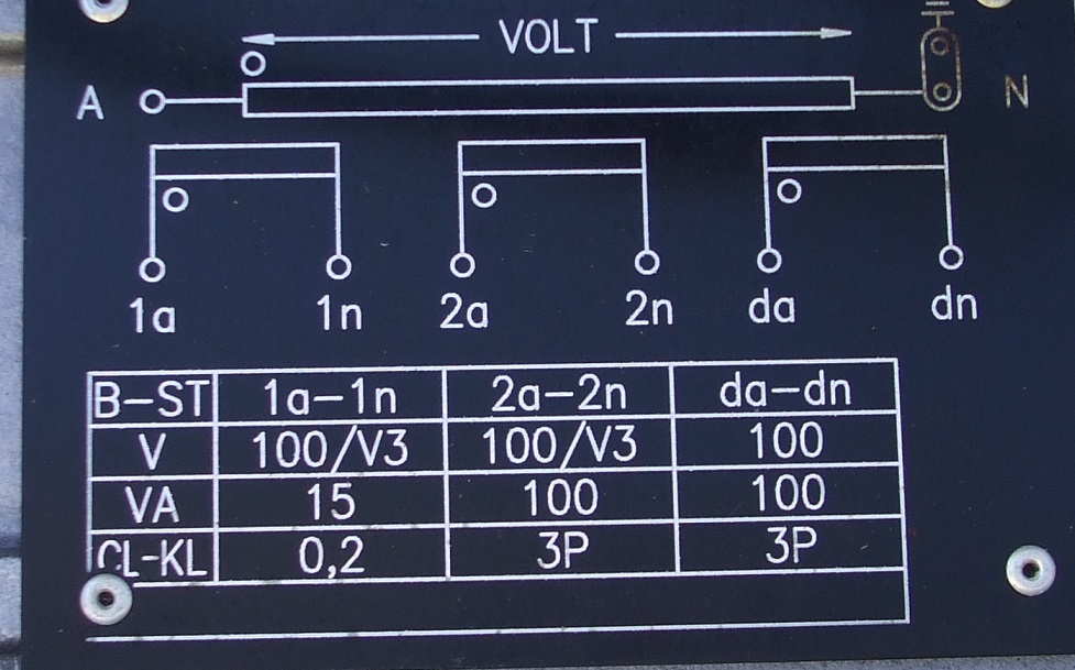

Така е но проектантска му работа. То кабелите от напреженовия към КШ са два екранирани 5х2,5 квадрата.
Даже 1n, 2n и dn са ги свързали с мост в клемната кутия на напреженовия траф, макар да имат достатъчно резервни жила за да ги закарат до КШ. :?
Това последователно свързване хич не ми харесва. Ще ти пратя 1-2 снимки да видиш чудеса. :-D
Ясно се вижда че са свързали заземения кабел 1n към извод 1а на напреженовия траф. Направо са дали едната намотка на късо в КШ.
Направих се на улав и ги питах що е изгорял кабела, да не би нещо от профилактиката дето направиха 2-4 дена по-рано.
Отговора беше че му дошло времето или е бил нагризан от мишки. :lol: Ама аз си щракнах малко снимки и сега ги чака плащане на едни загуби...
Ама в темата толкова. Ще ти пратя снимките на лични.
