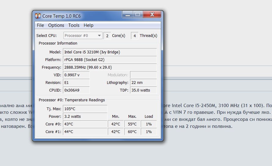

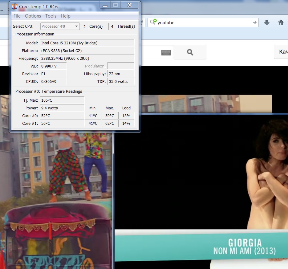

Обещаните температури. На първата е без почти никакво натоварване - отворени 2-3 сесии в браузъра.
На втората е след 30 минути гледане на клипове от тубата и едновременно с това стрийм поток - някаква IPTV (RADIO MONTE CARLO).
Вижда се че температурата на двете ядра се е покачила с 10-тина градуса.
Лаптопа е без подложка и принудително охлаждане. Чистен е (и смяна на паста) преди 3-4 месеца.
Обаче е в помещение с температура около 23-25 градуса.
Просто не ми се ходи по ливадете за проби. :-D

А за среброто - наистина е с най-добра топлопроводимост от металите. Диамант с такъв размер и форма трудно ще се намери. :cool:
А за среброто какво толкова? Не знам с какви размери ти е подложката но ако е 20х20х2 мм е с обем по-малък 1см³.
Това са няма и 10 грама сребро. В момента по цени на борсата тези 10 грама струват по-малко от 10 лева - около 8,50 лева.
Ми то една подложка струва 4-5 лева.
Термо пад Thermal Pad - 30 x 30 x 1.5mm
Определено ако конструкцията позволява си заслужава. Не че чак толкова скъпо.
Пък като дойде време да го продаваш или изхвърляш, винаги може да си я прибереш.

ig_ivanov написа:
Искам да направя едно уточнение относно тия медни пластини- като нож с две остриета са.
Най-напред трябва да се знае точно с каква дебелина трябва да са- ако са по-тънки- няма да вършат работа, ако са по-дебели- има опасност при стягането на болтовете на охлаждането най-слабата част да не издържи и да се счупи- обикновено това е кристала на чипа.
Има още една причина производителя да сложи термопроводяща подложка вместо медна пластина- това е различното температурното разширение на различните материали. "Термогумата" обира разликата в коефициентите на системата спойки-чип и радиатор защото е еластична, докато медната пластина не е и пак след време се счупва най-слабото място.
Ако имате твърдо закрепящ се радиатор (примерно на затягащите болтчета няма пружини) медната пластина изобщо не е за препоръчване.
Предвидил съм го. Има регулиращи натиска пружини на болтовете на графичния процесор. Благодаря за споделеното мнение.

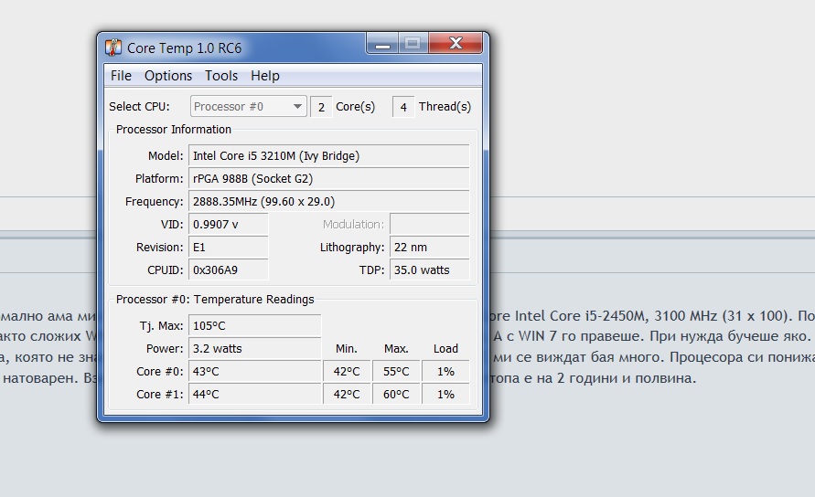

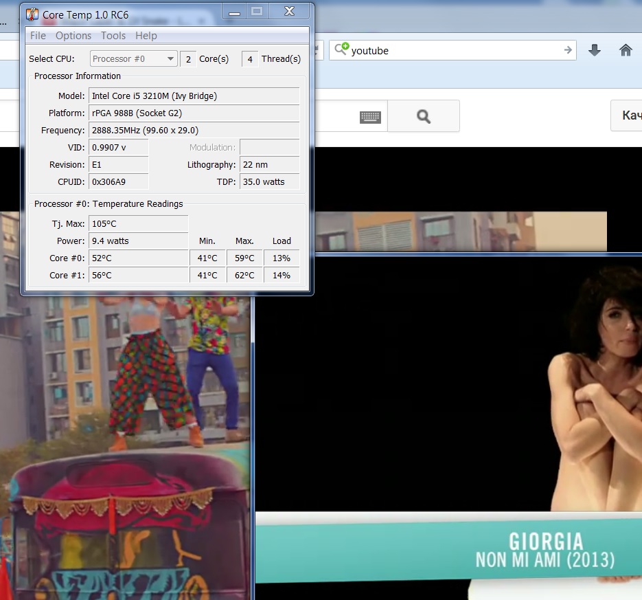

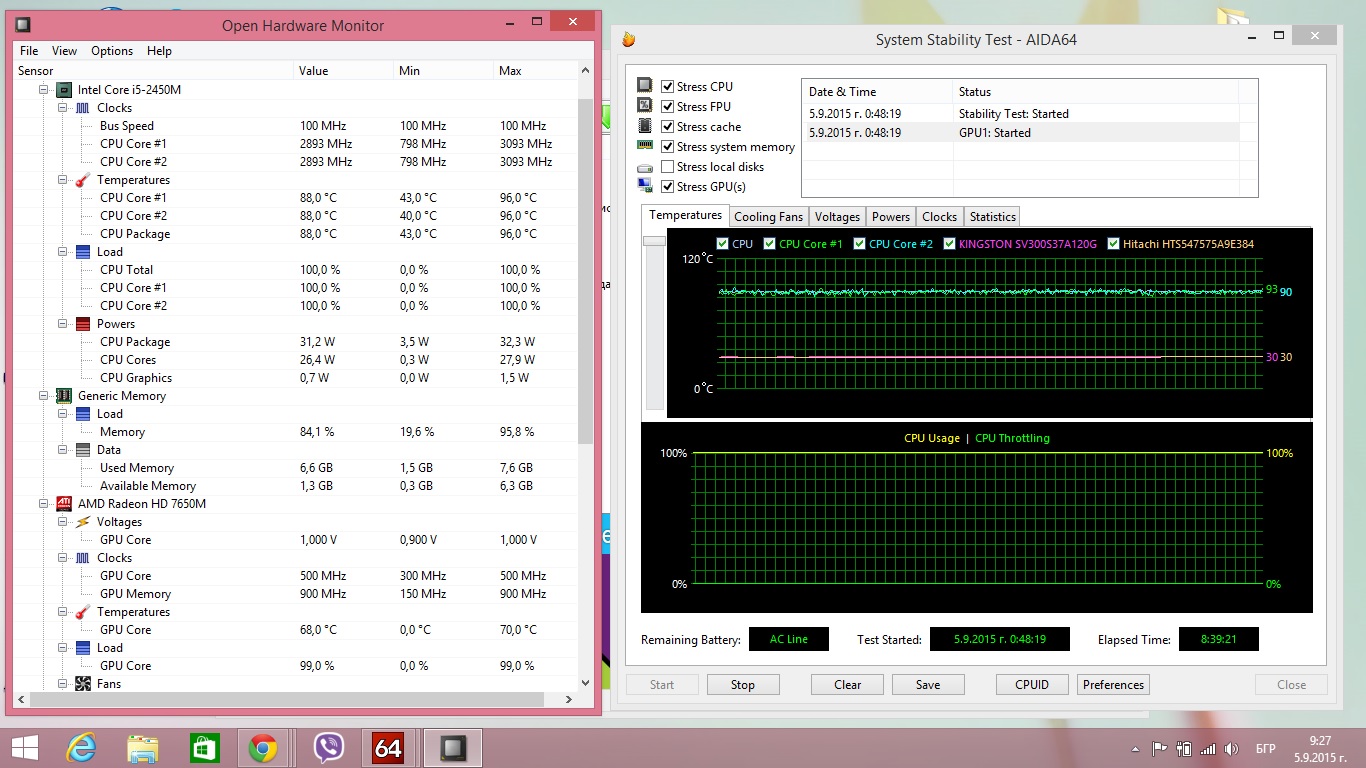

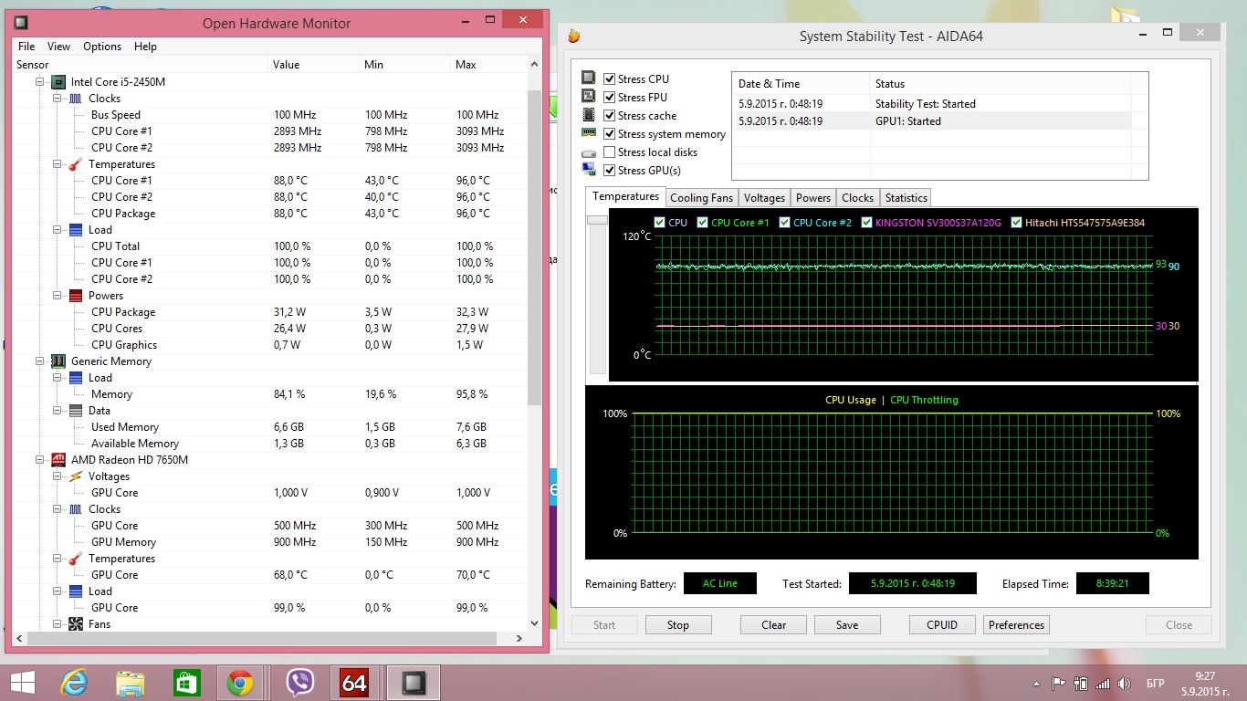

Ама това не е с натоварен процесор :?
С какво да ти го натоваря? И да, вероятно ще вдигне по-високи температури.
MIRO_073 - майстор
С Aida 64. В по-горен пост ти описах. А тая снимка снощи съм заспал и близо 9 часа е вървял теста.
