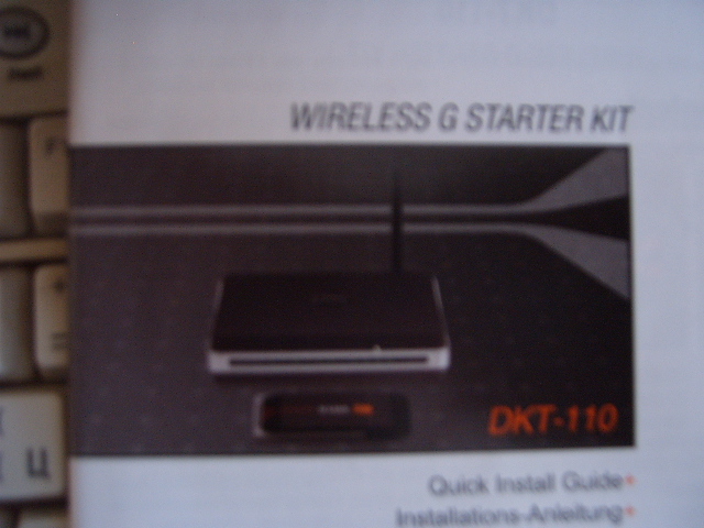

Здравейте скоро си купих лап топ aser (Aspire 1350 ) доста старичък но за целта за която ще го използвам е идеален По принцип в модификацията му трябва да има вградена безжична LAN или WLAN. На самия лап топ има дори и бутон за пускане и спиране на тази карта но така и не успявам да я пусна или да я спра , за това реших да си купя безжичен рутер на D-Link в комплект с USB устройство като като приемника вместо WLAN доде време да инсталирам безжичното устройство на лап топа но не може да се инсталира когато го поставя в USB порта операционната система си го намира но когато си порехвърли файловете от диска ми излиза съобщение че е възникнало проблем при използването и инсталирането на хардуера . Смених няколко операционни системи но все едно и също МОля помогнете със съвет как мога да отстраня проблема или каква би могла да е причината Безжичното устройство е D-Link DKT-110 Eто и снимки на устройството и на лап топа

имам всички драйвъри на лап топа но явно той няма вградена безжична карта но не знам защо не мога да подкарарам другото устройство на рутера там се оказва проблема
zoro1 - специалист
В дивайс мениджъра имаш ли въпрослителна или удивителна ,ако да то нямаш някой драйвер /то си пише/За флашката по добре запиши диска някъде на харда ,че ако има нещо което не може да прочете ,като информация,да се види.

Благодаря за подробното обеснение :o :o :o но да това което ми обеснихте съм го направил точно така Проблема не е в създаването на мрежата и в нейното конфигуриране а в инсталирането на USB устройството вървящо комплект с рутера Та точно на него не мога да му инсталирам драйваритв на лап топа когато го закъча на USB порта т.е входа операционнта система разпознава нов хардуер и си поусква диск за инсталация на драйварите . така поставям диска и тя започва да си инсталира драйварите от диска на USB - то но когато процеса по инсталация завърши долу в систем трея ( мисля че ще разберете за къде говоря) излиза балон с предупреждение че хардуера не е инсталиран правилно и не може да работи . Дори операционната система не иска да го конфигурира , защото тя самата има драйвари за за безжична мража който драйвари ги има вив всяка операционна система , но реазбира се те са стандартни и не могат да накарат устройството да работи точно за това саму нужни неговите но те вообще не искат да се покагат а ги има инсталирани . те не работят както те така и устройството

Виж дали има сайт на производителя на устройството и търси по-нова версия драйвери. Както го описваш май само това е спасението.
drobsa - специалист
Да и това опитах но не става май все повече вземам да си мисля че устройството е повребенео или дефектно и не работи за това май ще ходя да го сменням или да го върна в смотания технополис там май само боклуци продават

Никъде не прочетох с какво XP си, също така и имаш ли Service Pack 2 и накрая дали си инсталирал USB2 .Имах подобен проблем и се оказа че при преинсталирането не съм качил USB2 и устройствота изобнщо не се разпознаваше.При инсталирането на USB2 нещата се оправиха.
