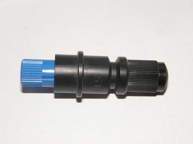

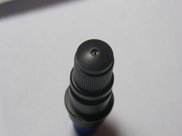

sspoko - специалист
Колеги въпроса ми е така ли трябва да изглежда челото на този ножодържач металната втулка /снимка 11/ на мивото на пластмасата ли трябва да е или както е на снимката с около 3мм на вътре?
общ изглед

Нямаш ли инструкция за плотера или за държача от какъв плотер е, ако е заменка.
Не виждам проблем, ако комплектът позволява ножът да излезе пред пластмасовия връх на държача.
Аз съм работил с два вида:
1. Държачът не позволява регулиране на положението на ножа в държача. Положението на комплекта нож+държач се настройва в главата. Това е по-стар вариант, при който със силата на натиска се постига оптимално потъване на ножа във фолиото.
2. В по-модерния вариант ножът се регулира в държача извън плотера, като се прави проба върху конкретното фолио за оптимална дълбочина.
Тук пластмасовият връх на държача се плъзга по фолиото и ограничава потъването. Вероятно затова втулката е по-навътре - да не драска. Натискът може да се регулира вече в широки граници, без опасност да се прореже подложката.
Твоят ми изглежда такъв. Можеш да си сложиш белези до синята врътка за различните дебелини фолио, за да не правиш проби - направо на место си го завърташ.

8180 - плотера е GRAPHTEC 7000 проблема е че от няколко дни започна да не изрязва в отделни участаци до край имам чувството че не се обръща на време в правилната посока и затова започнах да търся причините проверих лагера на петата, смених тефлоновата лента взех и нов нож, и се замислих дали тази втулка не прави някъкъ номер защото така върха на ножа остава с по голяма дължина без опорна точка а не мога да се сетя дали е била така винаги.

Това може да е от държача. Какво държи ножа по вертикала (аксиално).
Има едни с три сачми и ножът завършва с конус отгоре. Може да е този "лагер", ако го има. На него ли викаш "пета"? Почистване, продухване и лека смазка. Ако има пружинка - също прегледай.
Тази втулка (при мен на единия плотер е лагер), която те съмнява - "опипай" я за луфт със стар нож наопаки.
На мен ми се струва, че да стърчи няколко мм ножа не е проблем, ама знам ли - потърси в Нета снимка на държача. Например:

Благодаря за инфото не бях забелязъл че "втулката" всъщност е лагер тоес подвижна малко силиконова смазка свърши работа явно проблема е че когато се реже хартия от тази цветната за /етикети стикери/ там се отделяше нещо като прах и тои явно със времето се е настанил и вътре макар че го почиствах уж редовно. Колкото до ролките аз съм с 75 сантиметров и имам само две ролки така че незнам но си мисля че това е по вероятно за печатащите .
