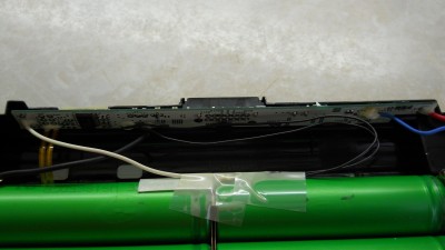

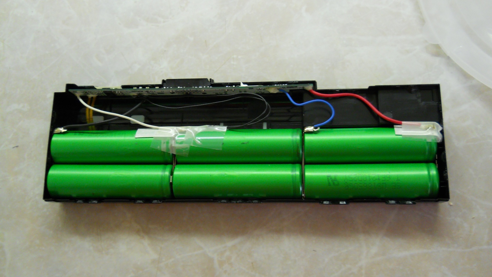

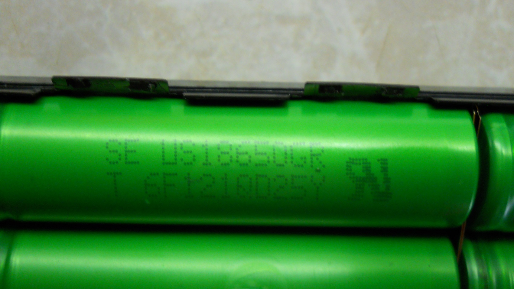

boltik написа:Какви са правилата пи подмяна на батериите?Да не се прегряват като ги запояваш.

Батерията няма да стане само с подмяна на 'клетките', трябва и препрограмиране. В най- добрия случай няма да проработи по- добре от преди, в най- лошия- ще изгърми

По първият ти въпрос
И аз навремето се опитах да направя такава подмяна и се срещнах с този проблем.
И второ, цената на самият елемент, която намерих бе 18лв. за бройка 6Х18=108лв.
После се изисква препрограмирване на чипа.
