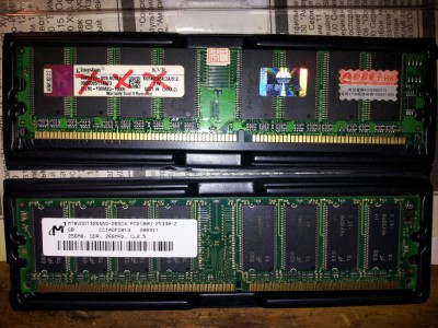

Вчера след поредното забиване на ПСто реших да рестартирам. И до там, екрана замръзна без иконите. Изключих компа с дълго натискане на бутона.
При опит да го включа тръгва, развърта вентилаторите, и така около 3-5 секунди, без да светне монитора. После гасне, стои така пак около 5 секунди и се включва сам. Но пак без монитор. При натискане на кой да е клавиш, дъното издава един къс и два дълги сигнала. С видеокарта ATI е, пробвах без нея, ефекта е същия.
Какво може да е ?
COMPAQ EVO 330

Прилича ми на проблем с RAM-а. Колко на брой са ти и с какъв обем? Приемам, че са поне две. По-вероятно да е проблемна една, по-малко вероятно всичките.
Извади плочките, зачисти им контактните пластини, после ги слагай една по една със стартиране на компютъра.
1 short, 2 long - Bad RAM - Reseat RAM then retest; replace RAM if failure continues
Ако си с две плочки или повече остави само една. После пробвай да го пускаш като подменяш плочките преди всяко пускане.
Така ще откриеш проблемната. Може и да се разминеш сами с изваждане, почистване на пиновете и пак монтиране.

Благодаря момчета! С ваша помощ старата бангия пак е на околовръстното :-D Още първата плочка, която свалих се оказа сдала багажа. Намерих една 256 мв. стара и сложих нея. Сега сме на 3 цилиндъра
512 + 256 :)

Колко свободни слота имаш за памет? Може да изровя някоя плочка. Като подарък разбира се.
kuger - майстор
Два са.
Горната е предателката 512 мв
Долната е една от старите 256 мв
Сега и в двата слота са по една от тия.
