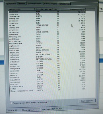

Искам да попитам може ли скайпа да окаже такова голямо влияние на компа ,че той да започне да работи едва едва.
Когато не е включен няма проблем,когато го включа става чудо,направо ми идва да го хвърля.

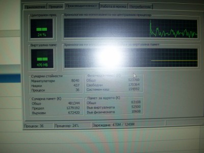

Првдставям ви снимките от диспечера на задачи за да ме посъветвате дали може да изключа нещо за да тръгне малко по бързо
Нормално ли е още като включа компа,рам паметта да ми е заета на 50%-221 МБ

От скрин шотовете забелязах тамън 8 процеса на Chrome(chrome.exe) и общо заета памет от тях около 328 мегабайта.
Така по снимката мога да предположа,че си с 512 мб рам и вградена видео карта,която е заела 32 мегабайта от рам паметта.
Дефакто използваш 80-90% от общия ресурс само с отворените няколко страници от браузера.
Накратко.....много малко рам памет.
На старата ми машина,която вече се използва от родителското тяло има 1.2 ГБ рам памет но пак с едноядрен процесор и ми се влачи ХРто.Нещо софтуерите ли започнаха да лапат много ресурси или с всичките Ъпдейти уиндоуса си иска повечко рам....
В твоя случай при така отворените процеси и тази заетост на рам паметта,едно пускане на скайп и машината ще се влачи много понеже не и достига оперативната памет и почва да трупа кеш на хард диска а той е с доста по-бавен трансфер на данни от рам паметта.

Да разбирам ли че ако имам 1 или 2 GB ram проблема ще ми се реши???

Абсолютно.....колкото повече рам памет толкова по-добре за машината.Но не очаквай да стане самолет.

Я да попитам и аз нещо на първата снимка на диспечера най отдолу -процес на престой на системата при мен ми показва 99% натоварен процесор а на следващата графика е само 3-4%.Това защо е така по рано сякаш не беше така.
sashonikolov - специалист
Процеса за престой на системата всъшност показва свободния ресурс на процесора.Демек при 99% процесора не е натоварен

Пуснах CCleaner бая поизчисти.Ще потърся рам 1 ГБ .
Това ми излиза на системна памет като заредя Everesta - 512 MB (PC3200 DDR SDRAM)
(предполагам че такъв рам трябва да търся)
Имам и друг комп двуядрен с 2.2 GHz с 4 рам ,ама ми се струва че не ги сравнявам двата.
Нормално ли е процесора да се твари на 100% без да правя нищо на него
