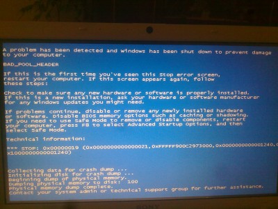

Компа нещо взе да блокира и да вади син екран с някаква грешка помагайте, ето я гадината.

Гледаш реда, който започва със "*** STOP:".
Първият параметър е номера на грешката, която е изписана с текст по-горе - "BAD_POOL_HEADER".
В скобите:
PS
Може да е драйверът на мишката - особено, ако е някой екзотичен модел...
В скобите:
- 0X21 - The data following the pool block being freed is corrupt. Typically this means the consumer (call stack) has overrun the block.
- 0x... - The pool pointer being freed
- 0x1240 - The number of bytes allocated for the pool block
- 0x1...1240 - The corrupted value found following the pool block
PS
quietmadness
- Мнения: 136
lubomirlz написа:Сигурно е от мишката, дадох му систем рестор от преди да сложа плъха и за сега работи добре. Мишката е най-обикновена китайка.То некитайски мишки се намират само с частен детектив вече
Проблема "син екран" при добавяне на хардуер е 97% в драйвера, 1% новия хардуер, 1% стария хардуер, а останалия 1% е кофти късмет.
