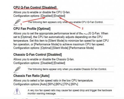

смених процесора с по бърз и се промени работата на вентилатора на процесора,с стария се усилваха оборотите на вентилатора само когато се натоварваше компа а сега с новия постоянно върти на високи обороти нормално ли е това,стар процесор intel pentium d 2.66GHZ/2M/S33/05A новия intel pentium d 925 3GHZ

Ами може охлаждането, което за стария ти процесор е било добро, за новия ти вече да му е малко, да държи по-висока температура и за това и вентилатора да му работи постоянно на макс. Те за това и процесорите си вървят в комплект с охлаждания. Влезни си в биоса или си качи някаква програмка и си следи температурата на процесора. Ако е висока значи ти трябва и друго охлаждане.

Ми то във всеки биос (на различните марки компютри) са и различни и менютата. Но трябва да е нещо : CPU Fan RPM ili CPU Fan speed. Но според мен това си е на автоматични обороти по подразбиране и тия обороти се определят от температурата на процесора. По-скоро си мисля, че може да е слабо охлаждането за новия ти модел процесор, но без да съм видял на място, не си залагам на тезата си жизненоважни органи (както казва мой колега).

genko7 написа:ако говориш за биоса добре а на английски как изглеждат тези опции за настройка на вентилатора какви са думитеПри мене е Hardware Monitor -> Power -> CPU Q - Fan Control
1 - Изключено, 2 - Включено - т.е. зависимост от натоварването на процесора се променят и оборотите на вентилатора.

Intel(R) Pentium(R) D 925 CPU 3.00GHz охладителя и вентилатора е от стария процесор който е Intel(R) Pentium(R) D 805 CPU 2.66GHz .Intel® Desktop Board D945PSN- а това е дъното.охладителната решетка е кръгла колкото вентилатора и вентилатора е закачен върху нея ако това може да помогне

Преди време играх подобна случка с подмяна от 2.4 на 3 GHz.
Просто си грееше повече и затова смених охлаждането с по-мощно.
И как ти стои въпроса с кулерите на кутията: имаш ли 2 бр. за входящ и изходящ въздух ?
