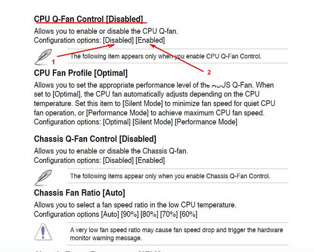

genko7 написа:ако говориш за биоса добре а на английски как изглеждат тези опции за настройка на вентилатора какви са думитеПри мене е Hardware Monitor -> Power -> CPU Q - Fan Control
1 - Изключено, 2 - Включено - т.е. зависимост от натоварването на процесора се променят и оборотите на вентилатора.
