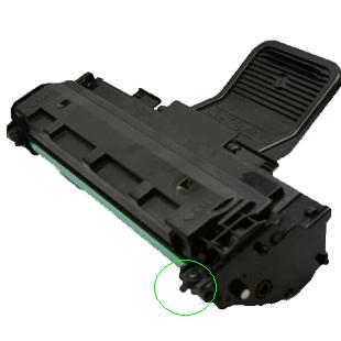

Този тип принтери имат и още една скрита лимонка в касетата (заградено е в зелено):
Ако дози издатък го няма поради някаква причина- счупен, отрязан, не е предвиден- принтерът ще взема листи и ще ги придвижи до касетата и ще спре.
Касетата с помощта на тази издатина натиска един бутон вътре в самия принтер (нещо като защита). Понякога и самия бутон прави номера (обикновено изваждането и слагането обратно на касетата помага, но временно).

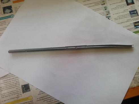

Още една препоръка- внимателно с изваждането на гумичката, че понякога се изкривява оста, на която е закачена:
