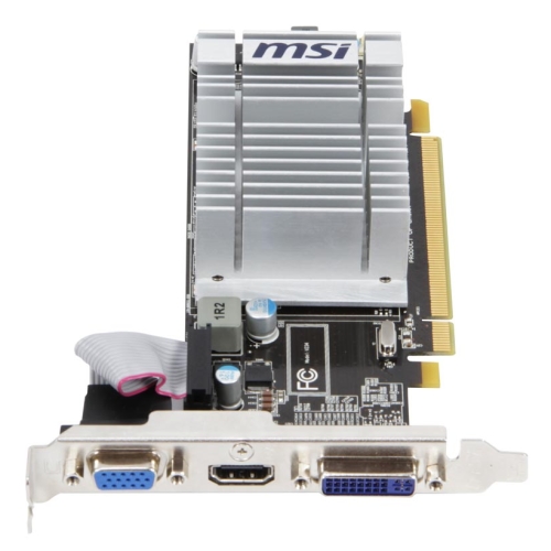

Каква е разликата между 2 те букси,лявата и дясната.
radius - майстор
Лявата е аналогова, дясната е цифрова.
miroton - майстор
Използвам аналоговия изход и имам светло сенки и други такива хубави работи по монитора,5-6 кабела вече сменям.
Та взимам цифров кабел и мисе оправя проблема.
Мерси за бързия отговор.
miroton написа:
Едва ли. Малко уточнение - левия е d-sub аналогов, десния е DVI - цифров + аналогов.
http://1.bp.blogspot.com/_inHxGWLPdTE/T ... pinout.png
Втория ще ти даде по-качествена картина, но вероятно няма да премахне светлосенките и другите хубави работи. Търси причината в монитора или картата. Най-лесното - първо закачи монитора на друг комп.
miroton - майстор
Аз от 2 монитора си направих 1.
Един от кабелите имаше значение как е усукан,та от там ми се променяше светлосенките помътняване,абе направо като преди 20 години дет гледах юноса със стаина антена-врътнеш натам насам. :lol:
Мерси за картинката.
Първо ще търся на заем такъв кабел.
fox_vt - майстор
Ако монитора ти има HDMI вход може да използваш средната букса,ама щом си направил от 2 един надали ще има.
miroton - майстор
fox_vt написа:
Няма такава букаса.
miroton - майстор
Купих цифрав кабел,монитора греина кат слънце.
Мерси на свички помогнали.
