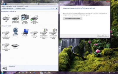

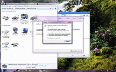

Ти разреши споделянето, за да го видиш. Специално за тебе инсталирах принтера и на лаптопа. Първо разреших споделянето на принтер в домашната мрежа. Там на картинката на един бутон пише "добавяне на принтер". Тръгна да търси, видя го и инсталира драйвери за него от нета. Отпечата пробната страница даже. Това е. Тоя samsung universal print driver го заеби.

:? Ако забелязваш на първата снимка дето си дал, на иконата SAMSUNG пише "Universal Print Driver PCL6". Е, точно тоя драйвер съм инсталирал когато го свързах през USB кабел. Иначе не ще да го инсталира през рутера, защото не го вижда. После като махна USB кабела и да го добавям и да го инсталирам, пак не го вижда.

E тъй де. Погледни на картинката, че е същият драйвер. Ето още една. Само дето и при мене това не работи и топлапа и на настолният.
Ти все пак разреши ли в настройките споделяне на принтер и тогава го търси в мрежата. То си намира реалния принтер - СLP 320 в моят случай. Сигурно има някаква врътка и за този виртуалния, но не ми се занимава.
