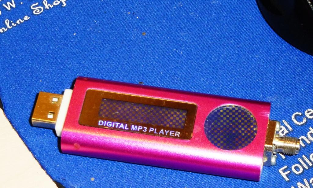

Тинки много си ми сладичък като почнеш да се заяждаш. Ти само вградените ли wifi модули признаваш или просто така само за спорта. Да си чувал че има и външни за връзка по USB с допълнителен антенен вход. Да не говорим че повечето от платките за надстройка на стационарните курници са точно предвидени за външна антена. Че дори и на лаптоп съм виждал стандартно такова изпълнение.
Пък и ако си на зор и нещо такова може да си спретне човек. Те това е правено преди десетина години без почти никакви инструменти. Дето се казва имах под ръка само тесла отвертка керпеден и макетен нож и корпус от една МР3. Да ама работи и до ден днешен и за това още ми е жал да го изхвърля.
