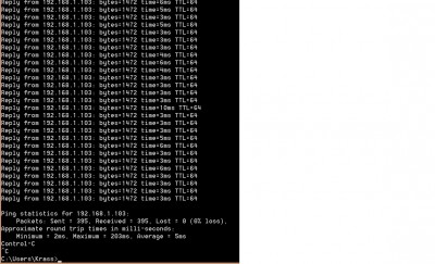

Разполагам със смарт телевизор Samsung, рутер tp-link 1043nd и лаптоп-убаф :) . Използвам Plex или Samsung Link, но и двете програми никак не ми харесват. Заради постоянните сривове по време на гледане, вече и трите устройства са в една стая, като телевизора съм свързал с рутера с кабел. И пак на някои концерти с HD видео и DTS звук, картината замръзва от време на време. Дайте идея за друга програма за мултимедиен сървър. Не искам да свързвам компа с кабел или да използвам външен хард към ТВ.

Пробвай с AllShare, но ми се струва, че причината е в рутера. Тествай го на макс. за загуби на пакети.

Хареса ми homemediaserver. Днес изгледах един концерт в DVD формат директно от лаптопа без да спре. Не мога да пусна обаче субтитри, когато гледам DVD филм от HDD на компа. Също и не мога да пусна няколко маркирани аудиофайла да вървят един след друг, а трябва всеки един да стартирам последователно. Относно включването на HDD към рутера, не мисля да го правя, защото като го включа директно в телевизора пак се получава.Пуснах Ping за проверка на пакетите, няма проблем.

Пинга тук не играе, то ако в локалната мрежа ти се губят пакети, положението е отчайващо.
Въпреки това има нещо, защото тия 5,6...10 ms изобщо не са нормални. Да нямаш пуснати торенти или друго?

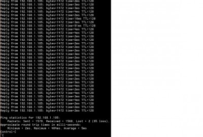

Файловете, които плейвам стартирам от лаптопа, като избирам на кое устройство ще се гледат. Когато маркирам десетина mp3 от някоя папка и ги стартирам, просвирва само първия на който съм стъпил с десен бутон и съм дал плей. Стартирането на файлове чрез браузване от телевизора ми се струва почти невъзможно. Шернал съм две папки Movies и Music Когато избера от тел. тип съдържание-Видео, ми изкарва 18 папки, които определят избора според актьори, режисьори, жанр и т.н Сега включих HDD с DVD филм директно към ТВ. Менюто е неизползваемо, а субтитри няма. Явно този ТВ е от тъпите смартове :) При DivX файловете няма проблем със субтитрите. Видях къде са настройките и нещата се получават при тях. При директно плейване от HDD на MKV 720P, също няма никакъв проблем. При пингването времето найстина не е добро сега ще пусна към настолния комп, който също е с Wi-Fi връзка. Май рутера ще яде бой накрая :)
След теста
