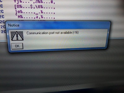

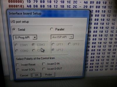

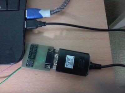

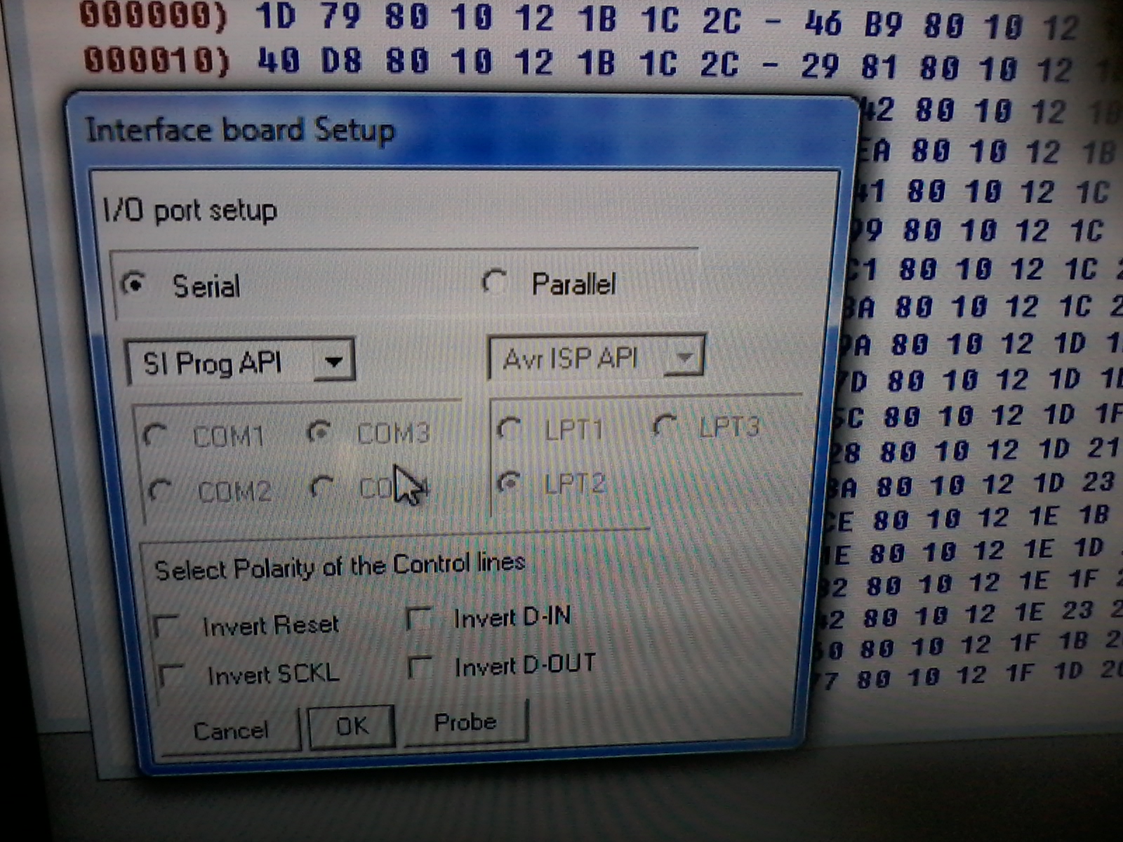

Здравейте, опитвам се да налея софтуер на 24с08, досега не съм работил с програматор. Свързвам го към USB порт на компютъра чрез USB-to-R232 преходник, при опит за запис излиза прозорец с инфо че не е наличен комуникационен порт. Пропускам ли някакви настройки? РС-то ми е с уиндоус 7.

Че с преходник не става, съм чувал и от други места. Търси комп с СОМ порт.
MamaMy - майстор
И на Уин7 не става. Слагай на намерения комп ХР. :) НАй добре сменяй програматора. Търси с УСБ. Ако искаш мога да ти предложа работещо решение. Ако ще е за еднократно, по-добре дай да ти го запиша или си намери някой по-близо до теб!
nikolovvd - майстор
Ако в списъка на устройствата не виждаш COM порта никакъв Windows няма да ти помогне.
antonioven - специалист
Благодаря за помоща, изрових от мазето старият ми настолен компютър е уиндоус ХР, и нещата си дойдоха на място.
