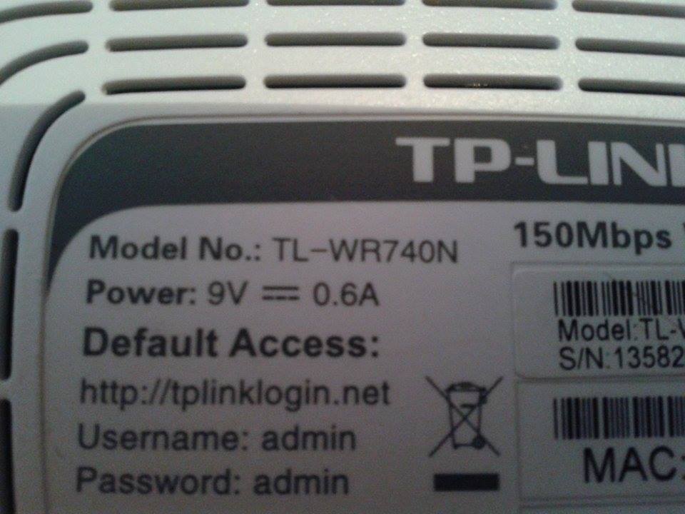

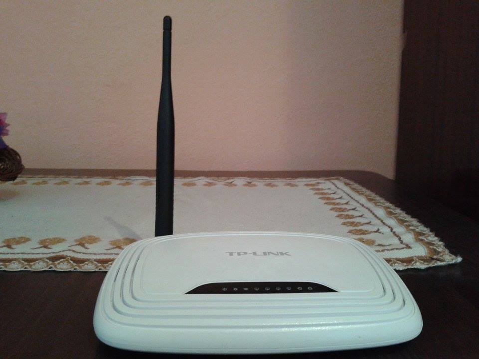

Ето и модела на рутера

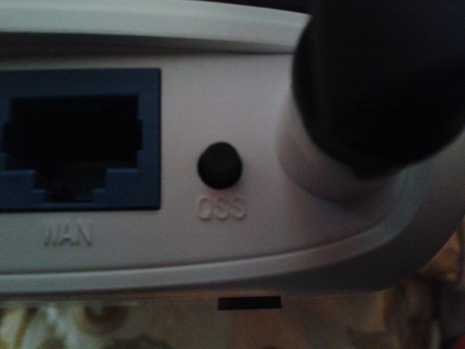

Каква е функцията на този бутон?
Здравейте, рутера е този! В книжката на рутера пише,че този бутон OSS изключва безжичната мрежа,тоест излъчването на рутера спира,а интернета минава само по LAN линията. При натискането му обаче излъчването на рутера не спира. Защо е така?
kalpev - специалист
Това е така, защото въобще не е вярно, че QSS бутона изключва безжичната мрежа, както пишеш.
Напротив, той се ползва за бърза настройка за свързване на безжичен адаптор към рутера, например.
petromaniq - специалист
Даа - натискаш едновременно копчетата на двете и не си играеш да въвеждаш пароли. Къде го видя в книжката чв спира вай-вай?
Johny - майстор
Объркал си бутоните. От другата страна до захранването има друг бутон, който изключва захранването.

Този за изключване на захранването го знам,ще видя пак в книжката,но мисля че така пишеше,демек ако имаш настолен компютър включен в LAN изходите при натискането на този бутон се изключва само излъчването на рутера,а интернета си тече в LAN изходите,така настолният компютър си има интернет.
mobilis - специалист
Съветвам да не се използва функцията QSS (или WPS - Wi-Fi Protected Setup). На този модел рутер мисля, че можеше да се изключи.
Не, че сме параноици, но има любознателни комшийски лапета, които могат за нула време да пробият защитата за бързо споделяне на настройки между две безжични у-ва, и да си ползват интернет безплатно.

kalpev - специалист
FM STEREO написа:
...но мисля че така пишеше,демек ако имаш настолен компютър включен в LAN изходите при натискането на този бутон се изключва само излъчването на рутера,а интернета си тече в LAN изходите,така настолният компютър си има интернет.
Eдно си баба знае, едно си баба бае...
Няма начин така да пише в книжката.
Казано иначе:
1. Нямаш бутон, с който да се изключва само безжичната мрежа.
2. Този бутон QSS не е за това, което мислиш, че пише, а за това, което ти се обясни.
3. Виж т.1

http://f1comp.ru/sovety/chto-takoe-qss- ... lzovatsya/ ако поне малко знаеш руски, защото явно английски-не, показват от коя опция се забранява.
FM STEREO - специалист
mobilis написа:
Май на този модел не може, натискал съм QSS бутона и нищо не се случва.
