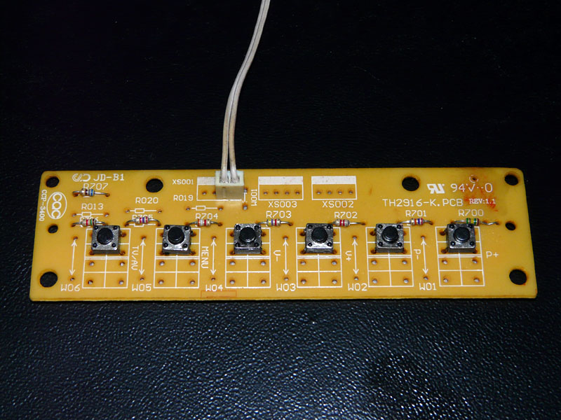

Настолен компютър.От няколко дни на монитора от време на време ми излиза и изчезва менюто с настройката на яркостта на монитора без да натискам нищо. И на колкото и да пусна brightness, винаги излиза автоматично на 100 (максимума). Дори да съм го оставил на 100 пак се показва седи известно време и изчезва само.Бутоните на монитора са неактивни и не реагират.Компютъра става неуправляем, когато се появи менюто за яркостта.Смених монитора със същия модел монитор,който на друг компютър не е правил проблем.Същата работа,с тази разлика,че излиза менюто за звук на макс. :shock: Вариантите са или бутоните/платката/ да правят мизерия или видеокартата. :? Някой да има идеи или да знае защо се получава така.

Ако не е прецакан бутон/бутони на монитора, то твърде вероятно монитора(платката с бутоните) е осpaна от хлебарки.
И с друг монитор му се случвало същото. Не ли проблемАт в компютурА?

При мониторите се случват такива "ефекти" от "бутониерата", като се презапоят бутон/ите и ефекта затихва докато се появи отново и се сменят бутон/ите! :partyman:

Ами наистина бутоните ги правят тези номера и на монитори, и телевизори и др. такива.
Имам едно телевизорче, което в един момент започна да се включва само, и само да си сменя каналите. Разбрах кой бутон го прави и го отворих( отварянето на бутона е малко зъболекарска работа :-D ), почистих го и всичко се оправи.
Сега съм отворил едно друго телевизорче, което наред с други проблеми го има и този с бутоните - натискаш например бутона за усилване на звука, а то сменя канала. Тези направо ги напръсках със един спрей за почистване и пак се оправи този проблем.
Ето снимка на платката на това телевизорче. Може да се види, че до всеки бутон има резистор с различно съпротивление, та общо казано при натискане на различен бутон се включва и различен резистор с различно съпротивление, а стойността на съпротивлението определя командата. Когато обаче бутоните се замърсят или не дават добър контакт се получава допълнително съпротивление в тях и от там се объркват командите или се получава самовключване или блокиране.
Ама при теб щом и с друг монитор се получава същото, проблема може и да е другаде :? .
