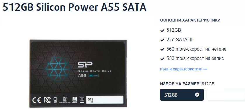

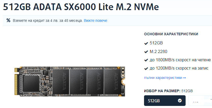

До колкото разбирам, на старите лаптопи интерфейсът за свързване с вътрешният диск е SATA III.
Гледам, че SSD дисковете които се продават сега са в два варианта - SATA 2.5" и M.2 2280.
Скоростта на четене обаче на SSD със SATA 2.5" свързване, е многократно по-малка от тази с M.2 2280 интерфейс. Скоростите на SSD със SATA 2.5" се изравнява със скоростта на обикновените дискове които не са SSD.
Взаимозаменяеми ли са дисковете със SATA 2.5" с тези с M.2 2280 и могат ли и двата да се куплират на мястото на сегашните дискове?
velas - специалист
Няма как обикновен HDD с порт SATA да е със скоростта на SSD с порт SATA.
Реално HDD е със скорст около 80 MB/s, а SSD-то със скорост около 300 MB/s, но зависи от доста неща.
SSD с порт M.2 (NVMe) е съвсем друго. Трябва да имаш такъв порт на дъното, за да се достигнат по-големите скорости.
Има преходници M.2 to SATA, но тогава скоростта е като на SATA порт.
2.5'' е размер. HDD са с размери 3.5'' и 2.5''. HDD с размер 2.5'' може директно да се смени със SSD, а на този с размер 3.5'' се слага и дадения преходник/държач за 2.5''.

M.2 е вид интерфейс, може да е M.2 Sata, може да е M. 2 Nvme, вторите са поне 10 пъти по-бързи, Sata SSD е с еднаква скорост независимо от интерфейса. Всичко зависи от това какви слотове има, новите са с m.2 nvme, но понякога има и Sata, дори и място за 2.5" диск.
Числото 2280 означава че е дълъг 8 cm. 2232 e 3 cm. Има понякога къс м.2 слот за новите карти WiFi, и не винаги поддържа м.2 ssd

Т60р със SSD ще е в пъти по-добре от сега. Още повече, че ще се преинсталира и уиндоса. Няма да го познаеш. Това е флагмана на лаптопите. Последния произведен под крилото на IBM и е един от най-здравите и корави лаптопи в света. Всички други и до сега се сравняват с него. На него М.2 не се поддържа. Лично изпробвано няколко пъти. Има такъв слот, но е само за Wi-Fi карти. Аз съм с наследникът му Т61р и не го давам за друг.

Който и да е SATA 2.5" SSD ли става или има значение модела?
