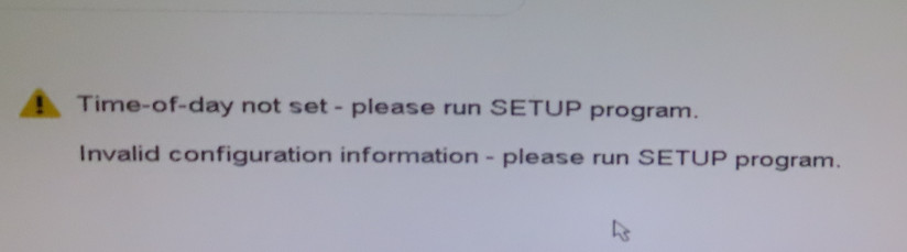

Попадна ми ми Dell OptiPlex 3060 Tower, WIN 10,SSD, 8 GB RAM.
Когато компютъра е изключен от тока или тока спре, при пускането му излиза бял екран със съобщение " Time -of-day not set - please run SETUP program. "
В SETUP-а датата е винаги 03/18/19. Променям е на актуалната, но на другият ден, ако е спирал тока, е пак старата и пак наново вкарвам датата.
Допуснах, че дънната батерия може да е сдала багажа -CR2032.
Подмених я с нова батерия, но проблема остана. Явно проблема не е в батерията.
Ако тока не спира, няма никакъв проблем, но спре ли - сетъпа връща старата дата.
Други проблеми не съм забелязал. Всичко му работи.
Може ли да има проблем с дъното, или е от настройките на биоса.
Прави ми впечатление, че в биоса когато сменя датата, не ми излиза меню за потвърждаване на промените, а това се показва при друга опция.

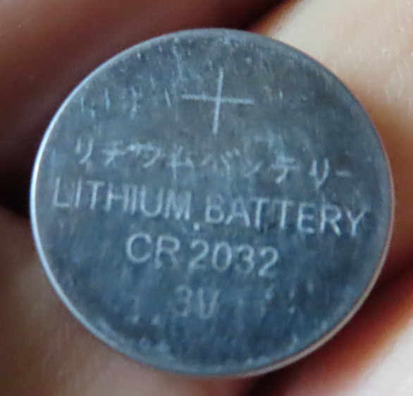

По принцип трябва да се реши въпроса с читава батерия. Измери ги с мултицет все пак.
infomar
Купих нова батерия.
Мама им тъпунгери, продават фалшиви батерии.
За сега нещата май се оправиха с новата батерия. Ако няма проблеми 2-3 дена, ще считам проблемът за решен.
Благодаря на всички за помощта.
radius - майстор
:lol: :supz: Аз не съм попадал досега , пък харча доста 2032. Каква беше твоята?
infomar
Това имаше в магазина. Явно има и по-читави марки, но нямах възможност за избор. Ако се сдуха ще поръчам с куриер, но при цена един лев да давам 7-8 за доставка ми идва доста.
Поне ще знам, че не е от дъното а от батерията.
