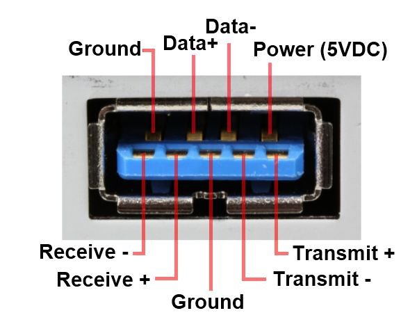

Здравейте,купих си юсб хъб 3.2 на Hama.Буксата е съвместима с досагашните юсб-та,но има още 1 ред пинове 5бр.които са вдлъбнати и не контактуват с пиновете на досегашните флашки и кабели.Какъв е тоя интерфейс?

ср фев 23, 2022 10:02 ambarakuda написа: Не го виждам моето юсби на снимката.То е типА но има още 5 пина вдлъбнати на същата равнина и са по напрд от 4-те стандартни.М-у дригото да питам за какво служат и тези допълнителните на типБ.Може би същото и като тези по-малките на моето.Това са женските, ти гледаш мъжко най-вероятно.
Тук е обяснено какви са разликите:
https://www.techdesignforums.com/practi ... nd-type-c/
